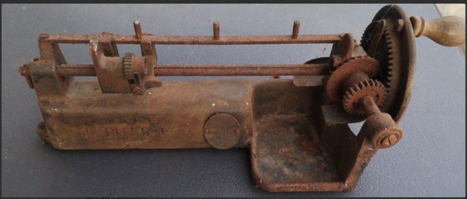

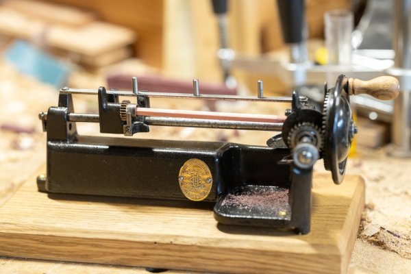

Deze ruim 100 jaar oude puntenslijper kwam ik tegen.
Ik vond het een interessante toevoeging aan mijn machinepark welke voor het grootste deel zijn leeftijd deelt.
Er moest veel gebeuren zoals duidelijk is te zien.
Alles zat vast en een aantal onderdelen waren onherstelbaar.
Maar na een flink aantal uren is hij weer in gebruik.
Een aantal onderdelen heb ik opnieuw gedraaid op de oude trapdraaibank die ondertussen onmisbaar is geworden.
Enige dat nog mist is een (mini)oliepotje, die gaat er binnenkort als ik weer tijd heb komen.
Ik weet het, het is een groot lomp ding voor een hele simpele handeling.
Maar gezien de history en omdat ik veel met potlood afteken kon ik geen argument meer verzinnen om nee te zeggen 😇

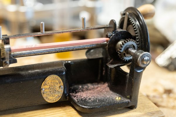

Waardoor wordt het roteermechanisme richting het slijpgedeelte getransporteerd? En wat is het nut van die pennen die op de geleiding staan?

Het aandrukken is dus niet mechanisch. Je duwt tegen de opstaande lip met je duim en je gebruikt zo'n pennetje als houvast.
