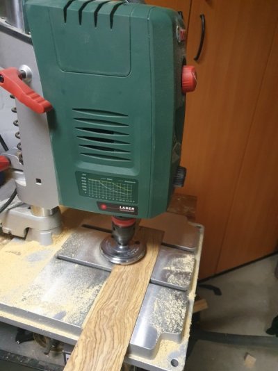

Nog bedankt voor jouw tip. Mede daardoor herinnerde ik mij dat ik ooit een Wagner Safe-T-Planer had aangeschaft, die lag te verstoffen in een la. Ik durfde die destijds niet in te zetten op sterk gevlamd esdoorn.
Ik heb hem nu even simpel geprobeerd met mijn Bosch kolomboor. En ja, het werkt. Ik hoef alleen nog een wat handigere geleideplaat te maken zoals in het filmpje. Het kan ook zonder, maar iets meer controle is wel fijner, denk ik.

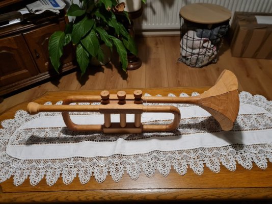

Vroeger (45 jaar geleden?) heb ik voor mijn zwager een trompet uit eikenhout gemaakt. Ik heb heel lang lopen denken hoe ik die beker stabieler had kunnen maken. Lijkt een beetje op wat ik wil met die lampenkap. Ik denk ook over strookjes zijde om de verbinding van de duigen te verstevigen. Ik meen dat dat in de renaissance ook werd gedaan bij de luitenbouw.

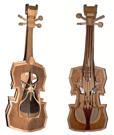

Dat was in de tijd dat ik voor de handvaardigheidsles van 6 Atheneum (ja, handvaardigheidslessen tot het zesde jaar! Daarom bouw ik nu violen. Nog steeds zo dankbaar) de onderstaande "sierviool" van balsahout maakte.
