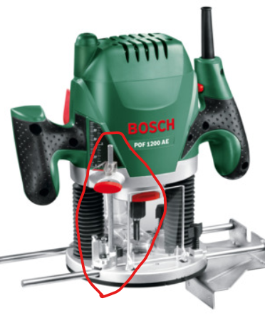

Inderdaad met de invalzaag de bulk eruit zagen ( of alles) , maar met de revolver-aanslag kun je de diepte halveren, een alternatief is een plaat van 5 mm met een sleuf waar je moet frezen.
Hiermee bedoel ik dat je een geleider ( lat/strook/aanslag op je plaat klemt, frees op diepte 10 mm instelt, een plaatje van 5 mm onder de machine leggen en sleuf frezen tot 5 mm in de mdf, plaatje wegnemen en nogmaals frezen. Resultaat is een 10 mm diepe sleuf in twee freesgangen zonder dat je de diepte opnieuw in moet stellen.
Succes John

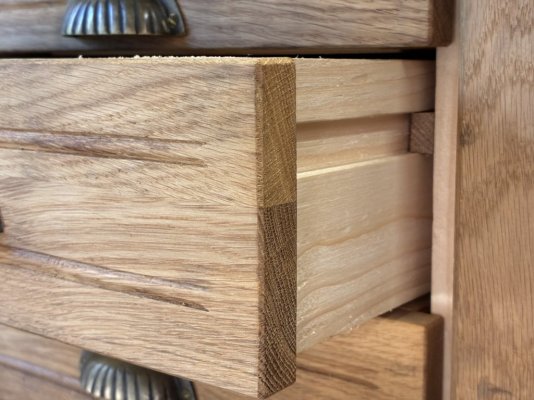

De lades krijgen geen geleiders maar een bodemplaat die glijdt in een groef
Dit systeem is wel gevoelig voor vervuiling, in een werkplaats te verwachten, wanneer er wat troep tussenkomt gaan ze zwaar lopen.
En ook het gewicht speelt hierin mee, in een werkplaats lade verzamelt zich al snel een heel gewicht aan spullen.
Wanneer je lades wat breder zijn gaan ze ook snel schranken.
Wellicht toch overwegen om wel met geleiders te werken.

@elzenmaa Bij mij is het altijd heel schoon 😇 Op zich goed punt, maar heb deze methode al vaker gezien. En Hooked on Wood is natuurlijk niet heilig, maar kan me niet voorstellen dat hij dit systeem zou toepassen als het niet goed zou werken.
Ik maak wel veel ondiepe lades zodat er niet te veel spullen in komen. En heb gisteravond nog bedacht om in 2 kasten deuren ipv lades te doen voor grote en zware spullen.
Mdf is al gezaagd dus ga het proberen. Werkt het niet dan doe ik alsnog geleiders.

ik zou gewoon de aanslag instellen op de volledige diepte.
de eerste gang de frees op het oog op de helft zetten .
en gelijk daarna nogmaals op de volledige diepte doorhalen.
of je gebruikt het getrapte wieltje dat meestal bij de aanslag zit.
Alleen de diepte van de laatste gang moet echt nauwkeurig zijn
de helft is een vuistregel en hangt ook af van het hout en het vermogen van je frees.
vaak wordt het resultaat mooier als je de eerste gang maar 1 of 2 mm diep maakt
