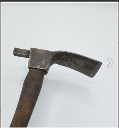

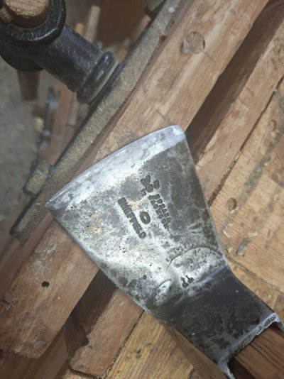

Bekijk bijlage 169935Bekijk bijlage 169936
Ter vergelijking met een voorbeeld bij collega’s van Duco . Let op afstand vanaf stempel tot vouw.
Lijkt een cm of 3 in lengt verschil. Das niet nix.
Okee, maar als ik het dan zo bot zou mogen vragen: maakt dit heel veel uit dan qua de werking van de dissel? Want zal niet beweren zelf er alle verstand van te hebben, maar het lijkt me, zolang er nog een scherp randje aan gemaakt kan worden, en er nog genoeg op zit, dat het niet zoveel uit zou hoeven maken toch? Want net zoals met een beitel, ookal zijn die natuurlijk plat, zolang er nog een scherp randje op gemaakt kan worden, dan kan je hem nog gebruiken. Dan kan je alleen misschien niet zover reiken als met een ongebruikte exemplaar, maar alsnog
Vroeger werd gereedschap nog gemaakt van zogenaamd gelaagd staal. Het lijf van de bijl, dissel of beitel was dan van zachter en taaier staal, terwijl voor de snede een dun laagje hard staal gebruikt werd. Die twee werden dan op elkaar gesmeed dmv vuurlassen.
Bij sommige beitels kun je, als het staal goed schoon is, het verschil zien op de snede of achterkant van de beitel als je het tegen het licht houd.
Het kan dus zijn dat de dissel al zover is opgebruikt dat al het harde staal weggeslepen is. Visueel ziet het er dan nog goed uit, maar lang scherp blijven doet het niet meer. Eigenlijk is het gereedschap dan functioneel gezien op.
Aah okee, ja dat is voor mij op zich een mindere zorg, want ik doe nou niet werk waar ik zo vaak bijlen of dissels echt nodig zal hebben, maar voor die paar keren vindt ik het dan niet zo erg om het wat meer te moeten slijpen. Maar hoe kan je dit dan herkenen? Dat sterkere metaal is dan meestal net een tikkie donkerder in kleur toch? Want dan weet ik dat voor als ik eens een 1 hands modelletje zou zoeken of zo
