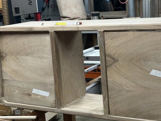

Ondertussen alweer twee maanden verder.

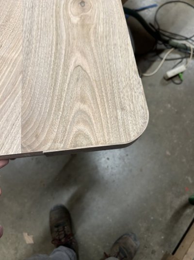

De deurtjes zijn ook bijna klaar. Ze massief maken vertrouwde ik niet in verband met krom trekken. Ze zijn nu uit gefineerde MDF. Het zagen van het fineer ging wel niet zo vlot. Het lint had nogal de neiging weg te lopen. Volgende keer voor zulk brede delen proberen met een lint met heel grove vertanding (ik vermoed dat het lint vol loopt en daardoor gaat driften). Het resultaat is behoorlijk. Ik heb wel niet goed opgelet waardoor de deurtjes niet gespiegeld zijn. De afronding van de panelen afkanten was ook een uitdaging maar is meer dan behoorlijk.

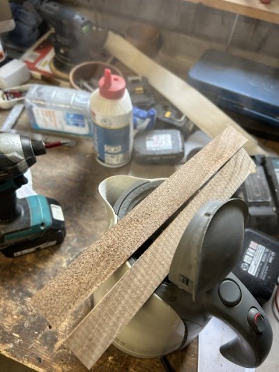

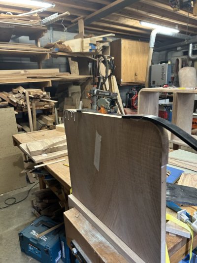

De kantenband stomen om ze te kunnen buigen.

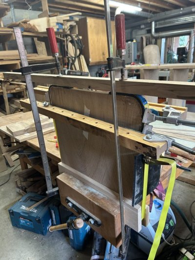

Lijmen van de kantenband. Met behulp van een stukje transportband, spanriem en lijmklemmen sloot alles netjes aan.
