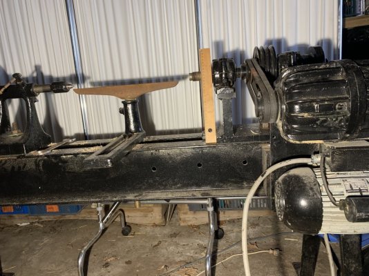

Ik heb onlangs een Wolff draaibank aangeschaft. Nu wil ik er een klauwplaat op bevestigen en het centerpunt zit moervast.
Om te voorkomen dat ik het stukmaak graag uw advies. En moet ik linksom of rechtsom het centerpunt er af proberen te draaien?

Niemand heeft de handleiding van jouw draaibank en kan je met absolute zekerheid vertellen hoe de (onzichtbare) schroefdraad loopt.
De allerveiligste optie is het geheel op een metaaldraaibank voorzichtig af te draaien (en daarbij je centerpunt te vernietigen).
Als ik de normale schroefdraad erachter bekijk, zou ik denken dat het normale schroefdraad zal zijn. Kun je de as stevig blokkeren? Heb je een passende haaksleutel en veel kruipolie?
11.179
4.184
Zoals jurriaan al aangeeft. Rechtse draad, zal wel een beetje vast zitten. Snelste is meestal even de fakkel er op, dan komt de schroefdraad wel los.

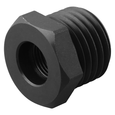

Fr@ns
30 jan 2026
Zelhem
Dank voor jullie inbreng.
Zie de foto, het is nu M33 , het centreerpunt had M 16, linksom uitgedraaid.3xXYLpYRRrCiu7gv%arZTA.jpg

Het lijkt een heel behoorlijk formaat draaibank te zijn. Heb je nu maar een toerental?
11.179
4.184
frequentieregelaar? Lijkt een vrij oude motor voor een regelaar. Is het voor de mensen thuis mogelijk om eens een fatsoenlijke foto van je draaibank te maken. Zodanig dat hij er helemaal op staat? Dan hoeven we niet overal naar te raden.
11.179
4.184
Het kan zijn dat de zwarte een variabele reductor is. En dat de aandrijving door de 220 motor gebeurt.
