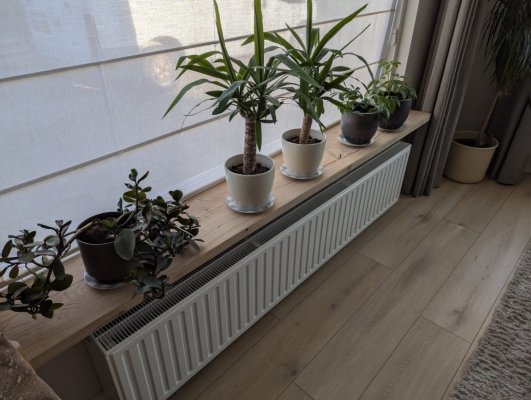

Onze vensterbanken van de twee grote ramen in de woonkamer waren erg slecht geworden. Ook waren ze eigenlijk niet diep genoeg (de radiatoren kwamen er ver onder uit). Gezien ze in de muur ingemetseld zijn, had ik geen zin om er een enorm bouwproject van te maken. Vandaar dus besoten ze op te knappen door overzetvensterbanken te maken van eiken.
De uitdagingen:
  1. De vensterbanken mogen niet veel dikker worden, want ze mogen niet boven de glaslatten van de kozijnen uit komen (en die grens was al dicht in de buurt)
  2. De constructie moet ondanks het verdiepte oppervlak sterk genoeg zijn.
  3. Het moet
Het volgende plan was ontstaan:
  1. met RVS schroeven een laag trespa op de bestaande vensterbanken vastzetten.
  2. Daarop een laagje dikfineer (4mm) eiken
  3. de kopse en de langskanten van een echt eiken voorzien, zodat het een massief geheel lijkt.
Inmiddels heb ik de vensterbanken gemaakt volgens plan.
Hierbij wat bewijsmateriaal.

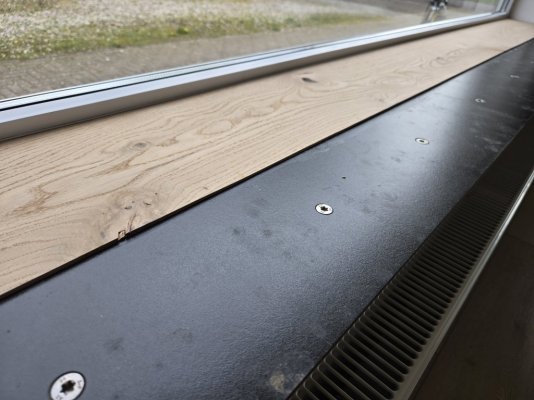

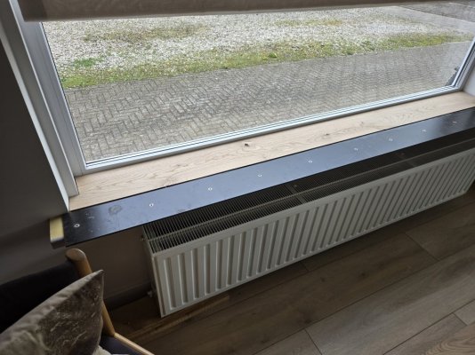

6mm trespa met dikfineer erop verlijmd:

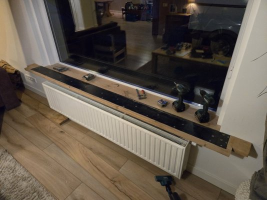

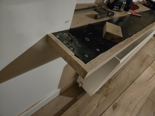

Het trespa ingebed in een lijst van massief eiken

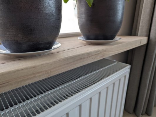

Het resultaat tot nu toe Het is vooralsnog best heel mooi geworden:
WhatsApp Image 2025-05-19 at 19.34.41_4c78ccb8.jpg WhatsApp Image 2025-05-19 at 19.34.41_033eb4b0.jpg

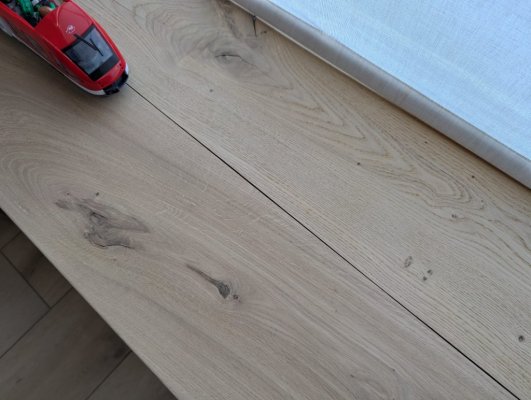

Maar ondanks een maand of 2 aklamatiseren binnenshuis, zijn de fineerstroken toch iets gaan werken (de ramen zitten op het zuiden, dus de zon staat er de hele dag op).
Maar eerlijk gezegd stoort het mij niet zo. Als het maar netjes vast blijft zitten.

Even los van alle opmerkingen over werken en afwerken; de radiatoren die je hebt werken dmv convectie.
Als je daar om het even welk materiaal boven gaat hangen verlies je enorm veel capaciteit en comfort.

Heel kort om topic vervuiling te voorkomen. De radiatoren zijn warmtepomp-gestookt. Dus de convectie is in die zin al flink getemperd. De overgebleven ruimte is waarschijnlijk genoeg voor de convectie om z'n werk te doen. (ter info: onder de oude vensterbanken zaten T22 radiatoren, die staken er ook niet onderuit, in die zin heb ik de vensterbanken aangepast naar de dikte van de radiatoren)
p.s. als het verlies van de ramen niet hoger is, dan de warmte-energie die de radiator levert boven de vensterbank, dan gaat het voldoende de koudeval tegen.
