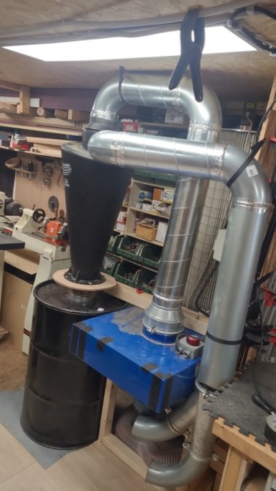

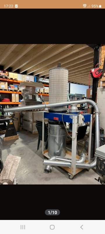

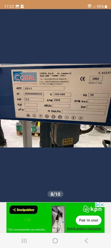

Kun je me dan exact zeggen wat voor afzuiger je hebt, is het een buizen of flexibele slangen systeem en hoe lang is het vanaf de zuiger tot aan je vandiktebank? Zo te horen heeft jou afzuiger sowieso 1000W meer power in huis (de mijne heeft 1500W omgerekend iets meer dan 2000PK). Ik weet een groter vat was beter geweest maar ik heb de Oneida met vat tweedehands gekocht van een lijstenmaker
Ik heb een coral verbouwd voor mijn wensen.
Heb ongeveer 6 meter stalen pijp naar de zaagtafel lopen.
En een stuk flexibele slang van misschien een meter naar de vlakbank.
En wat betreft het 200 liter vat.
Ik heb er destijds(oude opstelling) 1 van markplaats gehaald voor 15 euro en de cycloon erop gemaakt.
Zoals deze.
Me huidige opstelling is iets netter dan de foto ;) , Maar hoop dat je zo een idee krijgt.

Rdl ik wil als eerste je vriendelijk bedanken voor je verhelderende foto’s en de aanvullende info(y)(y)(y)(y) zo te zien heb jij voor het grootste gedeelte spiro buizen gebruikt, mijn leidingwerk bestaat alleen uit flexibele slangen en de rest met buizen speciaal gemaakt voor houtbewerking ( in de loop van de tijd bij elkaar verzamelt), maar ik kom wat afzuiging tekort zo lijkt het. Mijn cycloon lijkt in combinatie met hetgeen ik heb aan afzuiging te miniem. Mijn werkplek ziet op het moment ook niet echt ordentelijk uit zie hier onder😆
Geen probleem het is dat het te koud is om nu naar de schuur te lopen :LOL: anders had je de huidige foto's gekregen.
Alleen het eerste stuk is spiro van de afzuiger naar de cycloon(iets met originele pijpen waren een beetje duur)
De rest van de pijpen zijn de speciale met koppelingen(kreeg ik bij de afzuiger erbij)
Ik probeer alleen Flex te gebruiken als het niet anders kan.
Ooit begrepen dat die ook wat vermogen verlies opleveren.
Nooit zelf gemeten maar geloof het wel.
