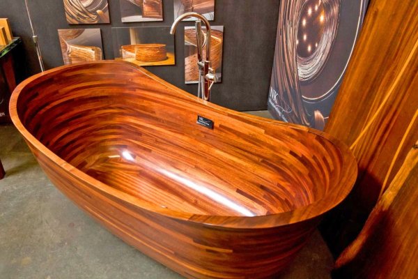

Het is bijna zo ver. Waarschijnlijk wordt dit jaar begonnen met de bouw van ons droomhuis.
Ik ben 3 jaar geleden begonnen met houtbewerking met één specifiek project in mijn hoofd. Elk project tot nu toe was een oefening, een leerproces, het oefenen van mijn vaardigheden. Nu wil ik beginnen met mijn meesterproef. :giggle:
Ik wil een waanzinnig mooie badkuip op maat gaan bouwen.
Geen tobbe maar een sierlijke ultra luxe showpiece.
zoiets als dit:
of
this-woodworker-makes-luxurious-wooden-bathtubs-inspired-from-his-background-as-a-shipbuilder-...jpg
Ik ga jullie hulp nodig hebben. Ik weet dat het mogelijk is (zie bovenstaande foto's) maar ik kan weinig tot niks vinden over de bouw ervan. Ik hoop met jullie hulp domme fouten te voorkomen.

Tof idee! Zou epoxy niet beter werken? Lijkt mij mooier naïef gezien dan matjes en lak :)
2) lijkt mij ook de goede aanpak, zorgen dat de planken in de hoogte gelijk zijn en overmaat in het horizontale vlak zodat je de vorm erin kunt schuren / frezen, of hoe je dat ook noemt met zo'n grove schijf op de haakse slijper?

Grootste uitdaging is in mijn optiek om zowel een optisch fraaie vorm neer te zetten als ook een een bad wat lekker ligt. En dat is niet zo eenvoudig..... zou altijd eerst wat prototypes voor de vorm maken, of die ergens van kopiëren.
Die lijkkist uit je plaatjes lijkt me helemaal niets :).
Voor de rest is het niet zo spannend, vooral veel (hand)werk.
De pro's bouwen eerst de ruwe basis op en halen dan de CNC eroverheen. Dan heb je exact de vorm die je wil. Hier zal je het met de hand in de vorm moeten maken, erg veel werk en vereist eigenlijk wat goede mallen als referentie.

Dat wordt een mooi project en uitdaging! Ik zou ook zeker epoxy gebruiken, ook om te lijmen. En afwerken met een hele dunnen mat en heldere epoxy giethars. Om het krasbestendig te maken eventueel een 2 k lak er over.
Hout en polyester gaat overigens ook wel goed, veel polyester boten hebben een houten kern. Ik kan je ook 1 machine aanraden, een Festool Rotex. Bij de bouw van mijn boot echt onmisbaar geweest.
Ben heel benieuwd!
13.317
3.988
Als je de ronde vormen van de eerste foto wil dan zou ik eens kijken bij baptist die hebben half ronde raspen voor op de haakse slijper. Dan kan je sneller de vorm erin krijgen. Wel even uitzoeken of dit niet teveel splintert. Een rotex is daarna wel een goede keuze. Succes. Segment draaiers maken vazen, soms manshoge uit kleine stukjes. Daar zijn gratis programma's voor. Wel in het Engels. Misschien kan je daar wat mee.

Volgens mij lijmen de botenbouwers het hout ook met epoxy.
En dat zou ik hier zeker ook doen. Ook al wordt het in principe een vezel-epoxy kuip met permanente mal in hout, dan nog zou ik het hout met een gegarandeerd waterbestendige lijm lijmen. Epoxy dus. Botenepoxy. West System of zo - niet eens zozeer vanwege de kwaliteit van de lijm, maar vooral vanwege het feit dat je hiervoor, en voor de vezelmatten gewoon heel veel nodig hebt en het dus in grote vaten moet kunnen aanschaffen.
Realiseer je ook dat bij kanobouw, zeker de buitenkant, het relatief eenvoudig is om de vezelmat goed aan te laten sluiten en strak op de 'mal' te verzadigen met epoxy. Bij de binnenkant van een badkuip, zeker bij de 'chines' (om in botenbouwtermen te blijven - de harde overgangen van wand naar bodem) zal dat een veel groter probleem zijn. Daar zul je over na moeten denken.
Besef ook, bekleden van een 'mal' met vezelmat en epoxy heb je maar 1 poging om het goed - of fout - te doen. Herstellen van uitgeharde composiet is onbegonnen werk - de facto is de enige optie afslijpen en opnieuw beginnen. Kijk of je een (paar) dag(en) met een botenbouwer mee kunt kijken/lopen om je de technieken eigen te maken...

Wellicht is het idd een idee om de wand (en de krommingen dus) niet uit massief hout te schaven/schuren/frezen, maar op te bouwen uit dunne gebogen strips (ceder oid) - wellicht dubbel uitgevoerd. Met een goede vezel/epoxycomposiet worden de krachten met name door de composiethuid gedragen, niet door het hout - dat is ook hier gewoon een mal. Als je je realiseert hoe dun de houten wand van een hout/composiet strip-built kano is, en hoeveel (zeker dynamische) belasting die aankan...

Wauw, bedankt voor de vele interessante reacties zover.
Titebond gaat het dus niet worden maar een goede (2k?) epoxy lijm.
De doodkistvorm heb ik een beetje gekopieerd van ons huidige bad. De hoofd/schouder kant zal iets wijder worden dan de voetkant. De overgang van wand naar bodem (de chines 😄) wil ik in een mooie ronding laten lopen. Nergens hoeken. Alles rond en vloeiend.
