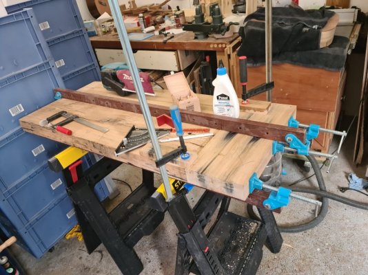

Klemmen van de lange delen (let niet op de accessoires, had deze foto eigenlijk met een ander doel genomen). Alles zit met deuvels en houtlijm aan elkaar
Korte kanten eraan, de andere zijde heb ik met spanbanden moeten doen, want mijn langste klem was 1,30m en de delen (het zijn er 2) zijn 1,40m

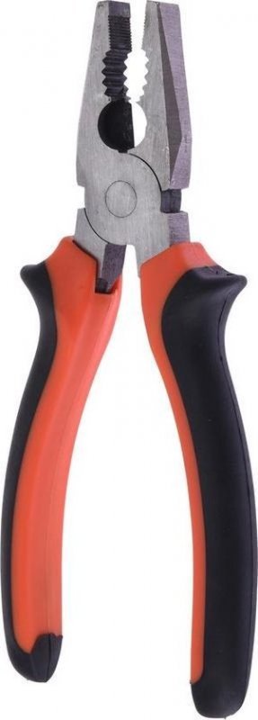

Ik heb een keer 'lijmgroeven' gemaakt in 10mm rond beukenhout. Ging echt vlot met een combitang:

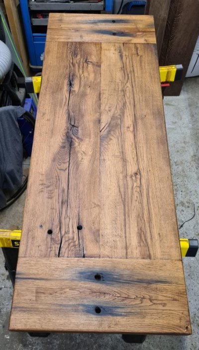

De kleur en de eerste laag Danish oil zit erop. Het is flink wat donkerder uitgepakt dan we hadden verwacht. Op zich niet heel erg, maar het wijkt wel af van wat we voor ogen hadden. Dinsdag krijgen we een sample van de vloer en dan maken we een beslissing of het zo blijft of dat de bandschuurmachine er nog een keer overheen gaat. Ik vind het iig waanzinnig mooi zo, dus ik denk dat het wel zo blijft.
Ik had gehoopt al klaar te zijn, maar dat gaat 'm dus niet worden voordat de verbouwing zover is. A.s. vrijdag krijgen we de sleutel van ons huis en gaat gaat de ellende beginnen, dus deze gaat later afgemaakt worden, ben ik bang..
