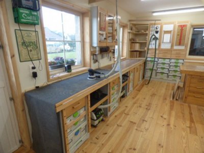

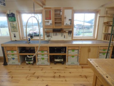

Rond de kerst periode heb ik eindelijk tijd kunnen nemen om werkbanken en kasten te maken voor mijn werkplaats zoals ik ze in het begin gepland had. Tot nu toe gebruikte ik mijn vorige banken uit mijn werkplaats die 3x kleiner was, dus zat ik vast met een werkbank van 1m80, die vaak vol lag met werkstukken, en het meeste deel van mijn gereedschap op de grond of tegen een muur. Nu heb ik een werkbank van bijna 5m, sysport kasten voor al mijn gereedschap en een open rek om werkstukken te organiseren.
Aan deze kant van de muur een lange werkbank waar ik nu tegelijk kan schuren aan één kant en bijvoorbeeld frezen aan de andere, ik twijfelde om er in het midden een inlegplaat te zetten voor de frees maar dat ga ik nu niet meer doen denk ik.
Tegen de ander muur heb je de sysport kasten.

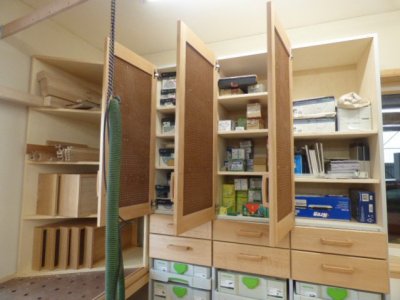

In de hoek zie je een soort etalage die misschien de meest handige verbetering is in mijn werkplaats, nu kan ik de werkstukken voor het project waar ik aan werk handig opslaan binnen handbereik maar van de werkbank af, vroeger lag dat op de werkbank of op de grond.
De sysport kasten zijn min of meer zoals het design van Guido Henn, de constructie is vooral veel eenvoudiger. Nu heb ik eindelijk genoeg lades en kasten voor beslag en accessoires.

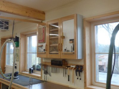

Boven de werkbank heb ik nu ook een volwaardige "tool cabinet" met in het midden legborden voor bits en frezen. De deurpanelen heb ik gemaakt van geperforeerd hardboard, zo kan ik er makkelijk houders aan vastmaken voor allerlei gereedschap dat ik binnen handbereik wil, eronder ook een mooi rek met de X-carve gemaakt voor mijn nieuwe Narex beitels.
Jullie zullen vast wel gemerkt hebben dat ik vooral de SYS-AZ lades gebruik van Festool, ik heb van het ganse project plannen en instructies gemaakt om het plan van de sysport werkbank dat ik tot nu had, te vervangen met plannen voor een complete werkplaats.
Maar ik wilde mijn plannen compatibel maken met de lades van Festool ook al ging ik het maken met zelfgemaakte lades. Dus gewoon een mail gestuurd naar Festool België om te zien of ik er eventueel een paar kon lenen. Ze hebben mij er 30 gratis opgestuurd!
Hieronder heb je mijn video, en een link naar mijn website waar je wat meer foto's en info + de plannen kan vinden. De plannen zijn zo gemaakt dat je systainers ook kan vervangen door de gewone lades uit het plan, je hebt dus niet per se systainers nodig om dit te bouwen.

Het ziet er, net als de rest van je werkplaats, top uit. Heerlijk de ruimte.
Waar ik wel benieuwd naar ben, vind jij het niet vervelend om gereedschap in en uit de systainers te moeten halen? Ik gebruik het enkel en alleen in mijn werkplaats, maar zit al een tijdje te twijfelen om het gereedschap uit de systainer in schappen te leggen, zodat het makkelijker te pakken is. (nu heb ik niet van die lades, maar de systainers op planken) Ben daar wel benieuwd naar wat jouw overweging hierin is.
Ik had vroeger ook alles op planken, en dan moet je idd telkens die volledige systainer afpakken, ergens neerzettenen je gereedschap eruit halen. Nu heb ik een paar verijdbare kasten gemaakt met volledig uittrekbare ladegeleiders. Dan kan je de systainer laten staan, je trekt de lade uit, doet de systainer open en neemt je gereedschap en/of accesoires. Achteraf berg je alles even makkelijk weer op. Toch wel een verschil.
Zoals SereN het al heeft geschreven, systainers op een plank of stapel is niet zo handig want je moet ze er uit halen, op een bank zetten, gerief er uit en weer terug zetten. Bij een lade trek je die uit en doe je de systainer open, gaat veel vlotter.
Maar onder de werkbank heb ik legborden tussen de systainer kasten waarop ik het meest gebruikte gereedschap leg. Zaken zoals de schroefmachines, schuurmachine of OF1010 frees gaan zo goed als nooit in de systainer omdat ik ze constant gebruik. In die legborden heb ik nu ook een rubberen mat gelegd om het gereedschap niet te beschadigen.
