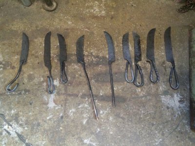

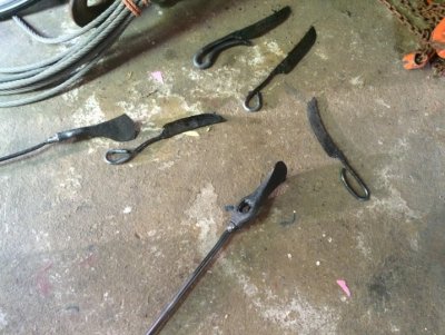

In juli hebben mijn zoon en ik een workshop bijl smeden gedaan bij smederij Alkmaar.
Helaas mochten wij tijdens de workshop geen foto's maken alleen na afloop een verzamel foto van de gemaakte werkstukken.
Het was een gecombineerde workshop bijl en vikkingmes smeden. We hebben een geweldig leerzame tijd gehad.
Hier twee foto's van de werkstukken op de eerste foto zie je links boven "mijn bijl" en in het midden onder mijn zoon's bijl tussen de diverse vikkingsmessen.
en nog meer vikkingsmessen.
De bijl van mijn zoon moet hij nog verder afwerken, inmiddels heb ik mijn bijl afgewerkt.

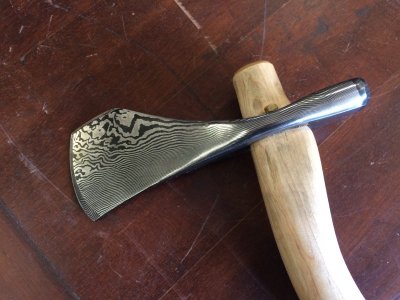

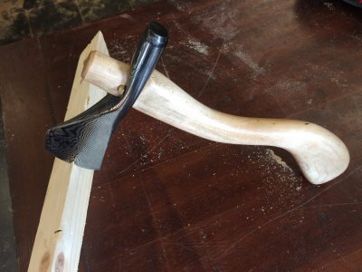

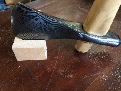

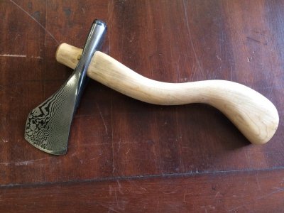

De bedoeling was een bijl te maken die zowel kan splijten als wel kan snijden/schaven, speciaal voor het kloven en snijden van houten toog nagels. Daartoe heb ik mijn bijl uitgerust met twee snijvlakken een kloof en snij/schaafvlak en een split vlak om gecontroleerd te splijten. De bijl hou ik dan op z'n kop met de steel naar boven en kan ik met een houten hamertje kloppen op de onderzijde vd bijl. Een essenhouten steel gemaakt in een gewelfde vorm en deze met een messig taps staafje vast gezet. De steel is zo vormgegeven dat ik hem op diverse manieren kan vasthouden.
De bijl is gesmeed uit roestvast Damast staal, na het polijsten ets je het metaal met een vloeistof bestaande uit water en oploskoffie!!
Tip van de smid en het werkt na een halfuurtje zie je de laagjes verschijnen heel wonderlijk.
