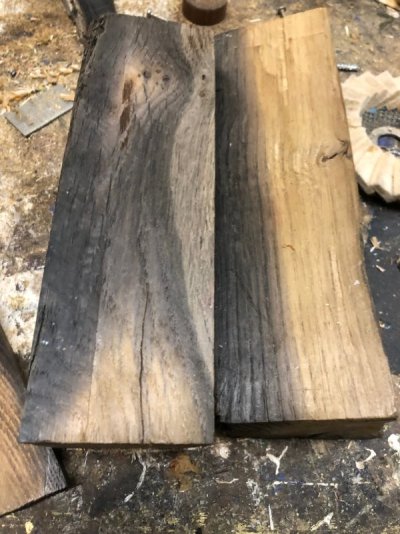

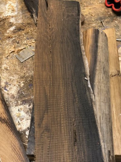

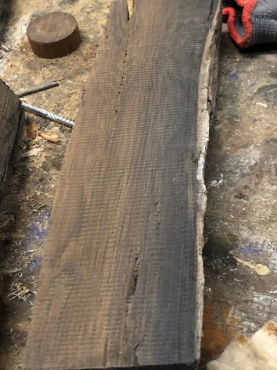

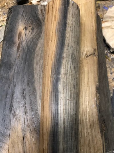

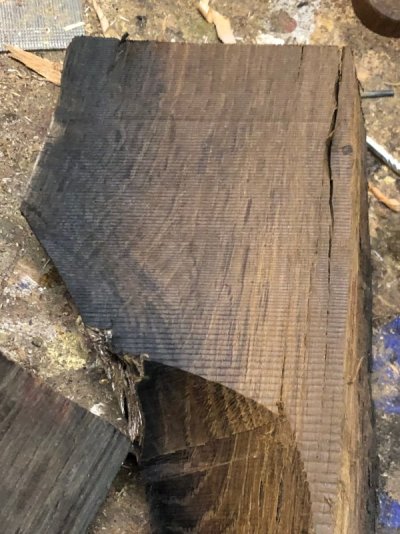

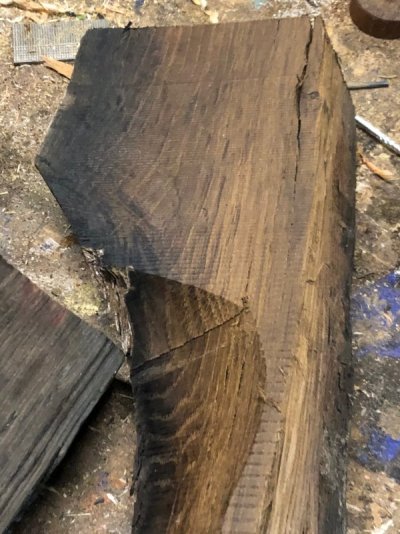

Kan iemand hier meer over vertellen, klopt het dat het Hog Oak / zwart eiken is ?
en is dit nou heel oud door de kleuren die er in zitten ?
Het komt uit een hele oude houtzagerij die ondertussen niet meer bestaat. Had er al een balkje van gedraaid, zitten stukken bij die bijna helemaal zwart zijn.

De correcte term is 'Bog Oak' of, als je Duits kunt, Mooreiche. Eikenhout dat lang (eeuwen) onder de grond zit kleurt diep (en door en door) zwart. Neemt ook veel vocht op en vervormt bijzonder veel bij het drogen, overigens.
Aangezien jouw hout niet door en door zwart is, lijkt het me jonger.

Is niet heel oud 100 jaar of nog wel veel meer ? en of groeit dit dan ook in deze kleuren als bog oak ?

Jaren terug heb ik een kast gemaakt voor een boeren familie.
Het eiken kwam van hun eigen erf en had vele jaren gediend als plankenvloer voor de hooizolder boven de stallen.
Door de jarenlange inwerking van ammoniak was dit eiken ook zo verkleurd.
Was heel bijzonder om te zien.
Scheen vroeger heel gebruikelijk te zijn bij boeren.
Weet natuurlijk niet of dat ook bij dit hout zo is gebeurt, maar ik herkende de verkleuring.
Waarderingen: zaagfabriek
fritske
19 mei 2012
Zou het geen ijzer kunnen zijn? hier bij een omgewaaide oude eik kwam ik ook zwarte verkleuring tegen, bleek er een ingegroeide spijker diep in het hout te zitten.
