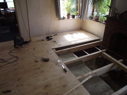

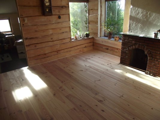

Enkele jaren geleden heb ik een nieuwe vloer in de kamer gemaakt. Nieuwe poeren gemetseld, balkenlaag erop en daar overheen underlayment. Onder de balken dunnen latten gespijkerd waarop 8 cm steenwol platen zijn gelegd. Later een mooi Frans grenen vloertje er op en klaar. In de loop van de tijd wel eens gecontroleerd, maar nooit iets vreemds aan kunnen ontdekken. De steenwolplaten liggen los van de underlayment, dus het hout zit niet opgesloten.
