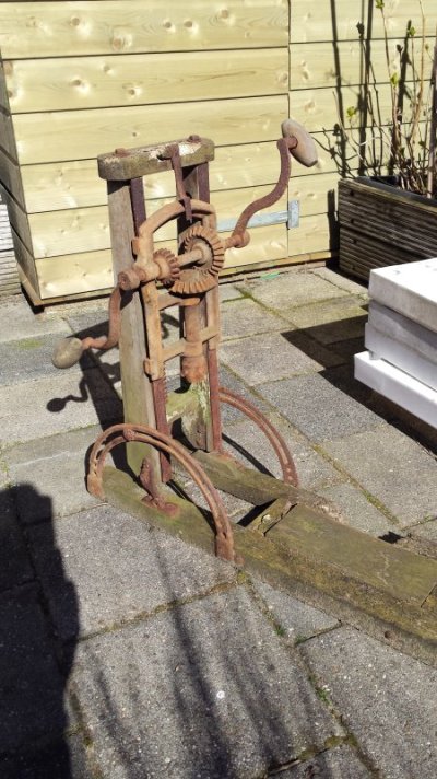

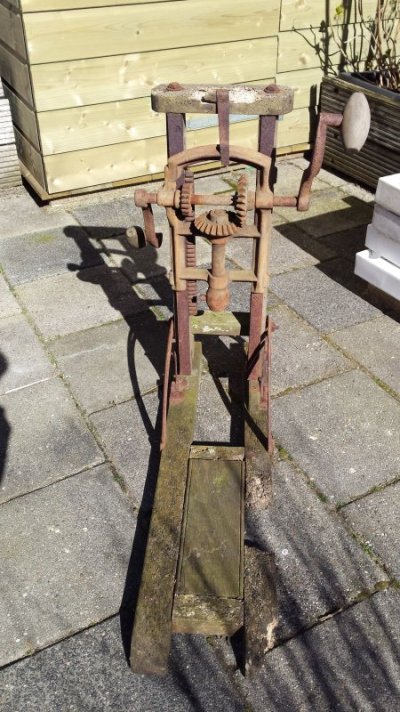

Ik ben best wel al goed voorzien van gereedschap ondertussen, maar ik heb gemerkt dat vooral die handmatige gatensteekmachine me verwondert.
Nu ben ik benieuwd of er nog meer mechanisch handgereedschap gebruikt werd in die tijd waar ik mijn ogen voor open zou kunnen houden. Ik ken o.a. de handboor uiteraard, (ik heb er zelf twee liggen) maar heel veel verder reikt mijn kennis/fantasie niet. Mijn lintzaag en draaibank zijn beiden stroom-aangedreven en zelfs voor die tijd werden ze zelden door mankracht bewogen (uiteraard heb ik meerdere vormen van veer- en voet aangedreven draaibanken bekeken, maar ik heb al twee draaibanken).
Dus, in de stijl van hefboom- voet/hand en veer aangedreven machines die vroeger de plek innamen tussen écht handwerk en machinaal aangedreven gereedschap, wat was er nog meer te krijgen in die tijd? Het me leuk om daar een oogje voor open te houden en meer van dat soort machines te 'redden'.
Dat gezegd hebbende, ik mis nog een goeie grote handboor in mijn collectie, zo eentje waar je een bit in kan steken voor grote gaten in (groen) hout - ik heb nu alleen maar zo'n miniboortje waar maximaal een 6mm bitje in past.

Er zijn nog de verschillende formaten kolomboren handaangedreven.
Heb er hier 2 in gebruik, een kleine en een lompgrote van gietijzer.
Tevens heb ik hier nog een figuurzaag voetaangedreven.
Ik weet van het bestaan van enkele cirkelzagen voetaangedreven.
Heb er eens 1 kunnen proberen, werkt wonderbaarlijk goed.
Ben zelf altijd nog op zoek naar een passende voetaangedreven draaibank, maar ga hem waarschijnlijk zelf bouwen van hout.
