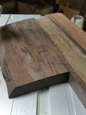

welk soort hout is dit??
Bartvdl
20 jun 2015
342
180
's-Hertogenbosch

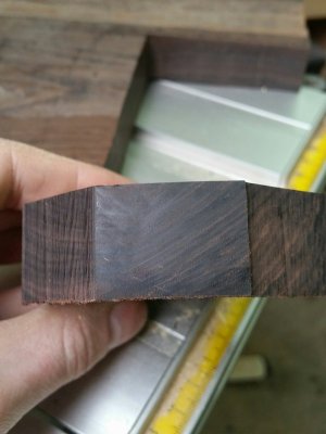

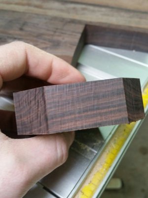

Uit een restjesbox uit de mailing van masave een tijd geleden kwam dit stuk hout.
Heeft iemand een idee wat het is?
Het is erg hard en het kopshout nagenoeg zwart.
alvast dank!
groeten,
Bart
Jensioo
1 mei 2015
76
kan het toevallig geen wenge zijn? verder geen verstand van maar ik heb toevallig daar wat balken van liggen en het lijkt er wel op.

Bedankt voor de reacties!
Wenge heb ik hier ook een aantal stukken van liggen, de structuur daarvan is toch wel wat anders.
van Curacao de negro kan ik zo geen afbeeldingen vinden, alleen burls.
Ik meen eens een sieradenkastje gezien te hebben op het forum van coromandel, daar heb ik ook nog even aan gedacht.
Alleen is dat best kostbaar, dus gok dat dat niet zomaar in zon doos beland:p.
Piet Groeneweg
13 mei 2013
612
10
H'meer
"Curacao de negro" is een niet zo gebruikelijke handelsnaam voor "Melanoxylon brauna" veel gangbaarder is de handelsnaam "Gombeira" hiervoor.
Pine
6 nov 2015
552
Het zou ook een pallisander kunnen zijn
Wat is het soortelijk gewicht ?
O Peatey
29 mrt 2010
2.281
147
Enkhuizen
Het zou ook Tineo (Indische Appel = Weinmannia trichosperma) kunnen zijn. Rick heeft daar een paar jaar geleden een behoorlijke hoeveelheid van gehad. Ik heb nog ea liggen en dat lijkt er erg op.
Heel mooi hout om te draaien. Levert prachtige penblanks op.
hightree
29 sep 2017
62
22
Dordrecht
kleine correctie: curacao de negro moet eigenlijk zijn "coração de negro" de braziliaanse (portugese) benaming wat in nederlands negerhart betekend. Curacao is een eiland wat niets met dit houtsoort te maken heeft. Wil niet betweterig overkomen, hecht alleen belang aan juiste benaming van houtsoorten ;) (Gombeira is idd de andere benaming).
Wat je zegt klopt niet. Coração de negro ofwel Gombeira heet Swartzia panacoco in het latijns.
Melanoxylum brauna zoals je het correct schrijft is een heel ander type boom, dit noemen ze in Brazilië ookwel "Braúna". Dit is ook heel donker van kleur, erg hard en zwaar. Jammer dat zoveel houtsoorten verwisseld worden. Braúna is in Brazilië een beschermde boom en wordt op internet soms verward met quebracho wat niet klopt en die ook een heel andere kleur heeft.

Misschien kan het zijn dat iemand zoals ik na een kleine 6 jaar wat meer heb opgestoken van hout, en inmiddels met Braúna heb gewerkt? Ik snap best dat het verkeerd schrijven van een naam muggenziften kan zijn, maar een houtsoort benoemen en dit direct linken aan een totaal ander houtsoort wat niet klopt vind ik raar. En ja...dit heeft dan niks te maken met een houtsoort herkennen van een foto. Je zal altijd verschillende mensen diverse houtsoorten horen noemen, totdat iemand het raad, allemaal prima.
Waarderingen: jelmer
10.766
2.604
Verkeerd schrijven van een naam is geen muggenziften, dat doe ik ook als er een verkeerde naam voor gereedschap gebruikt word. Of bij Engelse termen. Mijn opmerking is meer een feitelijke vaststelling dat het om een oude post gaat. Verder weet ik van veel dingen weinig en van gereedschap wat meer. Ik vind het heel knap als mensen bijzondere houtsoorten zo kunnen herkennen of de juiste namen weten, dus een (y)voor jouw.
