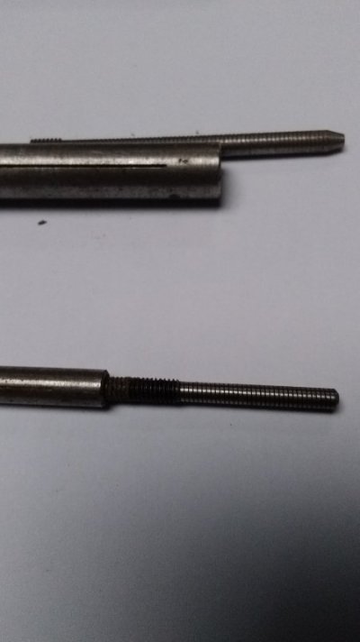

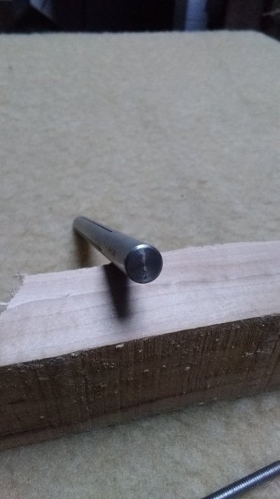

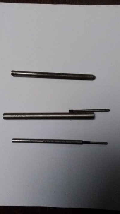

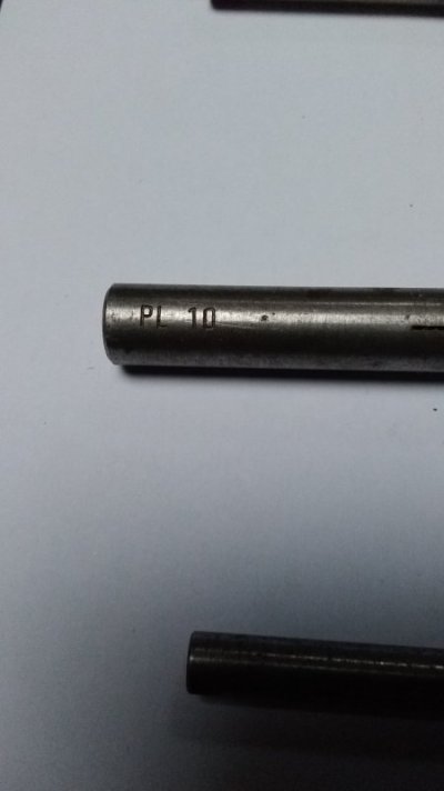

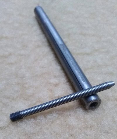

Hallo Allen,
een collega heeft gereedschappen gekregen, maar weet niet wat het is, hoe ze noemen en waarvoor het dient.
In de staaf zijn er een aantal heel smalle , lange , spleten .
kent iemand dit gereedschap?
groeten,
Ornament

Ik heb dat jarenlang in het magazijn gehad. Lag bij toebehoren van emco draaibanken. Niemand van de oude garde wist wat het was. Ik behoor tot de jonge garde met maar 35 dienstjaren.

Met die afgedraaide boutjes, lijkt dit geen origineel emco gereedschap. Zijn het buisjes, of zijn ze aan een kant dicht? Heb je eventueel betere foto's?
8.235
2.646
Ik kan er ook niets over vinden. Ik kan ook niet echt een toepassing bedenken.

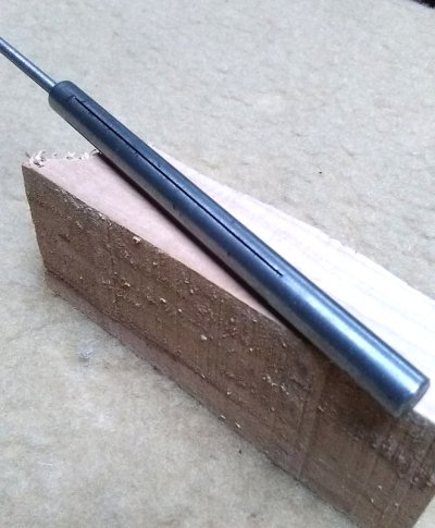

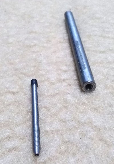

Dank voor alle reacties. Het kleine element is niet hol. Het is gemaakt om met een inbussleutel in de grote staaf te worden gedraaid. Ik weet nog niet of het expandeert.
Ondertussen wat beter foto's ontvangen
groeten,
Ornament

Het lijkt mij iets om een draadeind of een bout in de draaibank op te spannen en te kunnen bewerken.
Hierdoor wordt de schroefdraad niet beschadigd door de drieklauw.
Op de foto's zie ook allemaal afgedraaide einden.
OP de 5e en 6e foto zijn nog de klemsporen van de klauw te zien.
