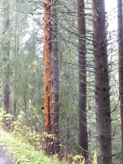

Langs mijn pad staat deze boom. Iemand een idee wat dit betekent?
Dat ie niet gezond is of wellicht dood is duidelijk, maar wat zijn de praktische tekenen?
Als ik die boom kap, kan ik dan nog normaal te werk gaan of is ie link omdat ie van binnen wellicht rot is (uiteraard zal ik sowieso nog voorzichtiger zijn dan normaal)
Zou het hout nog te gebruiken zijn? Al is het maar voor de kachel. Hoe droog zal het hout zijn als ie inderdaad dood is?
Ik schat dat ie al een 2 jaar in deze toestand staat, heb niet eerder tijd gehad om er iets aan (of mee) te doen.

Is het toevallig een fijnspar? Dan zal het misschien de letterzetter zijn, een kever die de bast van de boom aantast waardoor deze dood gaat.
De boom is inderdaad al hartstikke dood, maar zal nog niet rot zijn verwacht ik. Wat ik van mijn collega's begrijp is dat het hout hard in kwaliteit achteruit gaat als de bomen staand afsterven. Voor de kachel is het zeker goed te gebruiken, en met even drogen al vrij snel stookbaar (het vocht wat er nu nog in zit is puur regen en geen sap meer, waardoor het hout relatief snel zal drogen). Maar pas bij het zagen zal blijken of het hout nog goed genoeg is om ergens anders voor te gebruiken.

In Duitsland sneuvelen zoveel bomen aan de letterzetter dat ze niet kunnen volgen met kappen. Hele bossen sterven af. De fijnspar is eigenlijk niet geschikt voor een droog klimaat. Deze boom houdt van vochtige lucht. Door de droge zomers zijn de bomen verzwakt en kan de kever ongenadig toeslaan.

Dennescheerder zei me niks. Opgezocht en die lijkt alleen in dennen geïnteresseerd te zijn. En ik heb alleen sparren en diverse elsen. Nou kan ik me voorstellen dat ze op het moment niks anders hebben liever een spar pakken dan een els.
Maar die letterzetter is denkelijk in de roos. Heb dat beest opgezocht en die sporen onder de bast kom ik wel eens tegen ja. Ergens voor de 70er jaren is de stal/schuur gebouwd en dat hout heeft ook die sporen.
Deze boom nog eens goed bekijken of die ook die sporen heeft.
Of het fijnsparren zijn of andere, weet ik eerlijk gezegd niet. Zal me eens in de verschillen verdiepen.
Ik ga tijd proberen vrij te maken om 'm plat te leggen. Als ie in de loop van de winter nog de kachel in kan is dat mooi meegenomen.
Dat ie niet voor materiaal gebruikt kan worden is geen probleem, daar heb ik nog wel andere bomen voor.
Bedankt!

Nou, dat van die dennenscheerder in een spar hoeft nog niet zo gek te zijn hoor. Ik heb vorig jaar een flink grote Douglas spar van ruwweg 80 jaar oud moeten kappen vanwege een infectie met dennenscheerder (aldus de bomenspecialist, want ik ben geen entomoloog en moet dus op zijn woord afgaan). Wat mij wel opviel toen ik de stam in stukken zaagde was dat de gangen uitsluitend vlak on der de bast te vinden waren. Ze gingen dus niet diep het hout in. Dat zou kunnen suggereren dat het hout van jouw boom (mits die dus geïnfecteerd is met hetzelfde insect) best bruikbaar kan zijn. Maar dat laat eventuele rot door vocht en schimmel natuurlijk wel buiten beschouwing.

Ik ben bang dat ie al te lang zo gestaan heeft om nog goed hout te leveren. Maar als ie brandhout wordt is het mij prima. Aks ik 'm omgelegd heb, laat ik het weten.
Neen hoor,indien hij geen andere problemen gehad heeft dan een gevecht met de letterzetter blijft de kwaliteit goed
