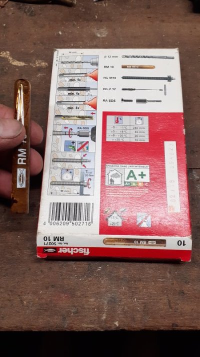

Wat is een goede chemische verankering lijm?
Is die goed? Soudal Soudafix VE400-SF

zelf gebruik ik Fischer die ik of via Amazon in. Duitsland of toolstation koop. Maar Soudal zal ook voldoen.
Regel ook extra meng spuit monden dat haalt de tijdsdruk van het verlijmen.

Zijn wat duurder, ook omdat je de bijbehorende stekeinden moet gebruiken, maar je hebt geen afval, geen tijdsdruk dat het in de tuit hard wordt, omdat er even iets niet gaat zoals gepland en wat je niet hebt gebruikt, kan je nog lang bewaren, omdat de componenten volledig zijn afgesloten.
