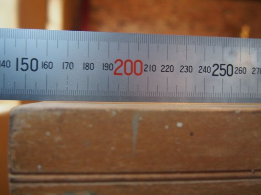

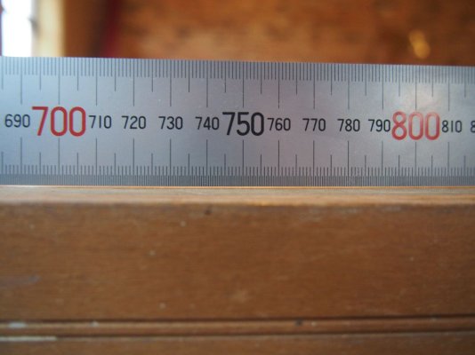

via marktplaats heb ik een tweedehands houten reischaaf voor 5 euro kunnen kopen. Hij ziet er volgens mij nog goed uit, het handvat zat los, maar die heb ik weer vast gelijmd.
Nu controleerde ik de vlakheid van de schaafzool door er een lange stalen liniaal op te leggen en ik zie dat er enkele "kuilen" van enkele tienden van millimeters zichtbaar zijn. De diepste "kuil" is ongeveer 0,7 mm. Ik heb ter verduidelijking enkele foto's toegevoegd.
Nu vraag ik mij af: dien ik de zool eerst vlak te schuren, of is deze afwijking geen probleem op het eindresultaat van het de vlakken hout?

Mijn schaaf was hol, op de uiteinden ~1mm hoger dan de mond. Daarmee krijg je geen plank recht, maar je houdt altijd een bult in het midden. Ik zou'm even vlakken.

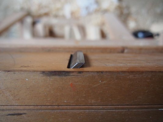

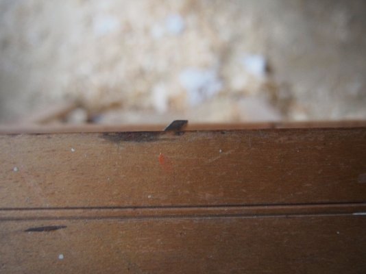

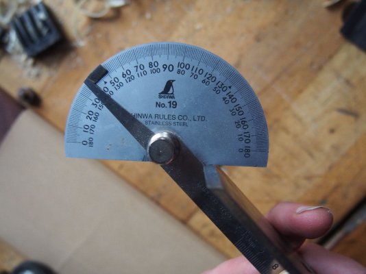

Dank weer voor jullie reacties! Ondertussen ben ik nu met de keerbeitel en schaafbeitel bezig; ik heb het roest er afgeschuurd en het oogt nu al weer veel beter. Enige tegenvaller is dat de schroefdraad niet haaks in de keerbeitel zit waardoor de schroef niet 90 graden ingedraaid kan worden. Verder ziet alles er goed uit denk ik.
Nu weer een nieuwe vraag: onder welke hoek dien ik de schaafbeitel te slijpen? In een andere post op dit forum last ik dat dit weinig uitmaakt en alles tusse nde 25 en 35 graden goed is bij een schaafbed van 45 graden. Die 45 graden van het beitelbed zou bepalen dat je niet veel steiler dan 35 graden moet gaan om nog wat vrije ruimte onder de beitel over te houden. (onder welk hoek de schaafbeitel slijpen)
Nu heb ik de hoek van de schaafbeitel en het beitelbed opgemeten. De schaafbeitel heeft nu een hoek van 45 graden. Het betelbed heeft een hoek van 43 graden. Ik heb weinig kennis van optimale hoeken e.d., maar gevoelsmatig zou ik denken, net zoals bovenstaand verhaal uit andere post op dit forum, dat die 45 graden van de schaafbeitel te veel is en dat deze naar 25 tot 35 graden teruggebracht moet worden. Kunnen jullie hier nog iets over zeggen, voordat ik begin met slijpen?
Ter verduidelijking weer enkele foto's...
hoek van schaafbeitel:
schaafbeitel in reischaaf, onderzijde:
10.761
2.604
25 graden is "normaal" Een hogere slijphoek heeft alleen zijn bij een bevelup schaaf. Wil je dat op deze schaaf doen dan moet je de kikker aanpassen. Dat is bij een houten schaaf dus een nieuwe maken.

Wat mij nu onduidelijk is, is of het van oorsprong een bevel up of down beitel is? Ik las ergens dat als het beitelbed 45 graden is, wat bij mijn schaaf het geval is (43 graden om precies te zijn), dit i.c.m. een bevel-down schaafbeitel is. Maar dan begrijp ik de hoek van 45 graaden van de schaafbeitel niet?
Ik probeer dus terug te redeneren hoe de beitel oorspronkelijk bij deze schaaf gebruikt werd. Hebben jullie daar misschien een idee over a.d.h.v. de foto's?
Als ik de aanname doe, dat de schaafbeitel bevel down hoort te zijn bij de deze reischaaf, dan zit er zo'n 0,3 mm tussen schaafbeitel en mondopening voor de schaafkrullen om er door omhoog te gaan. Ik heb geen idee, of dat aannemelijk en goed klinkt? Verder loopt de vouw van de beitel ongeveer parallel aan de zool van de schaaf, als ik hem bevel-down monteer. Kan zoiets hebben gefuncioneert bij de vorige gebruiker, vraag ik mij af, omdat, als ik het goed begrijp, bij bevel down in dit geval de hoek van de schaafbeitel normaliter 25 tot 35 graden is?

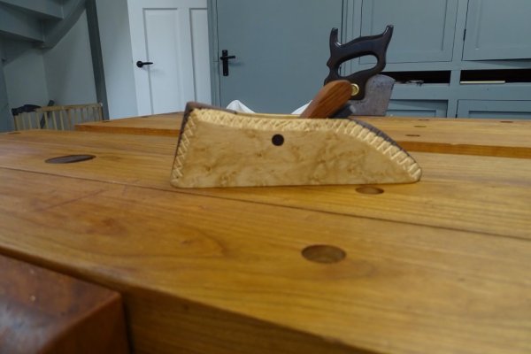

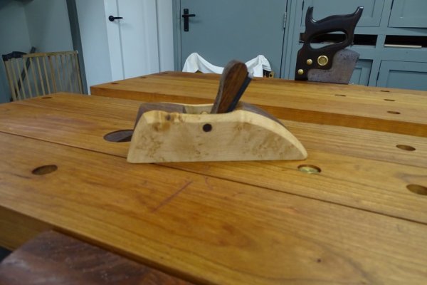

Ik heb zelf een blokschaafje gemaakt met een bed van 37 gr.
Dit is dus een bevel down schaafje maar komt overeen met
een bevel up schaafje met een bed van 12+25=37 gr.
Ook een high angle schaafje op 60 gr
    69,3 KB · Weergaven: 9
    81,3 KB · Weergaven: 15
Waarderingen: hartvoorhout.jouwweb.nl

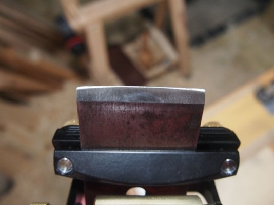

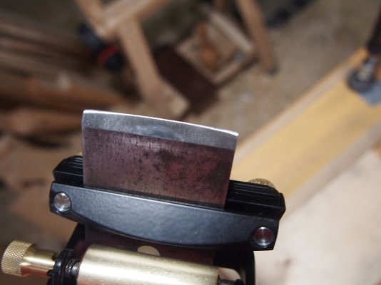

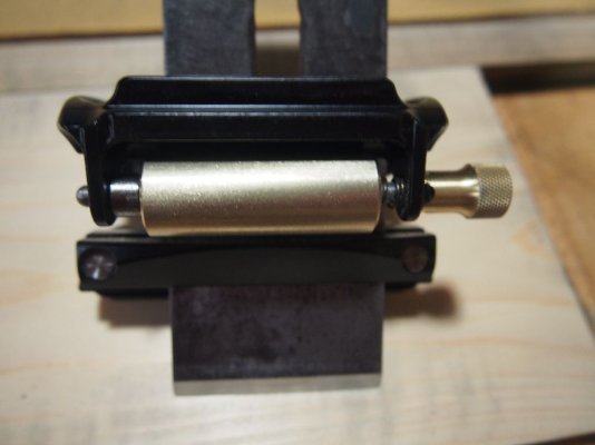

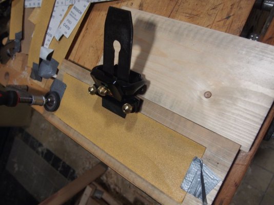

Gisteren heb ik ten minste zo'n 2 uur zitten slijpen. Ik heb geen idee, of het handig is hoe ik bezig ben, maar ik heb korrel 80 schuurpapier bij de bouwmarkt op rol gekocht, en heb dit op een plankje getaped. Ik heb een Veritas beitel hoek hulpstuk die ik op 30 graden heb ingesteld. Ik ben vaak te voorzichtig, dus ik vond het wat twijfelachtig om met dit hulpstuk op de tamelijk groffe kortel schuurpapier te rollen, omdat ik mij afvraag of het rollende onderdeel dan mee geschuurd wordt. Ik zou namelijk denken dat de hoekinstelling ook van de diameter van deze rol afhangt. Maar misschien denk ik nu te ver na en ben ik te voorzichtig?
Dus zet ik de roller op het naastgelegen houten plankje, en de vouw van de beitel op het schuurpapier. Maar volgens de handleiding mag je gewoon over het schuurpapier rollen. Na zo'n 2 uur slijpen ziet de onderkant van de roller er wel heel glimmend uit, hopelijk is dit ok...
De vouw zit nu op 30 graden, over het grootste deel van de vouw. Alleen de uiterste hoeken zit hij nog op 45 graden, ik neem aan, omdat de vorige eigenaar de beitel niet volledig vlak op 45 graden heeft geslepen.
Hierbij enkele foto's. Het idee is om binnenkort met bijv. korrel 240 schuurpapier wat fijner te slijpen, en dan met de diamantsteen 400, 600 en 1200, en dan nog even polijsten.
Kunnen jullie misschien zeggen of ik zo goed bezig ben?
P1012129_resultaat.jpgP1012133_resultaat.jpgP1012130_resultaat.jpgP1012131_resultaat.jpg
Paul90
25 jan 2021
368
129
Zeker goed bezig!
De beitel is door een vorige eigenaar inderdaad afgerond. Voor een reischaaf vind ik dat eigenlijk gek. Een afgeronde beitel is handig bij een voorloper of roffeschaaf; schaven die bedoelt zijn om veel af te nemen, om een plank van heel scheef naar ongeveer vlak te krijgen. De reischaaf komt daarna om het netjes vlak te maken, waarbij je juist de volledige breedte van de beitel wilt gebruiken. In principe hoeven de hoeken ook niet te worden gebroken. De sporen die de reischaaf nalaat, worden daarna weggepoetst poets- of bankschaaf (waarvan de hoekjes wél licht zijn gebroken om sporen te voorkomen).
Wat betreft de slijphulp: ik snap waar je je zorgen over maakt en ik denk dat dat niet nodig is. Zolang je niet veel druk op het wiel zet en het wiel nog soepel ronddraait, zal daar weinig vanaf worden geslepen.
