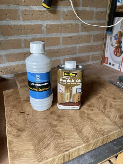

Goedendag allen,
Ik ben wat aan het testen met olie afwerking. Nu ben ik tot de conclusie gekomen dat tung olie inderdaad betere vescherming biedt tegen water dan lijnzaad olie. (In elk geval op korte termijn). Ik heb dan na dan ook een snijplank behandelr mrt tungolie. Hier zit helaas droohstof in waardoor het nirt helemaal voedselveilig is. Nu lees ik dat vaak druivenpitolie aangeraden wordt voor snijplanken. Hoe is deze olie in vergelijling met tungolie?
En is druivenpitolie dan ook geschikt om meubels mee af te werken? Wat zijn jullie ervaringen?
