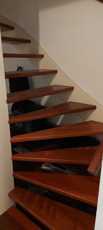

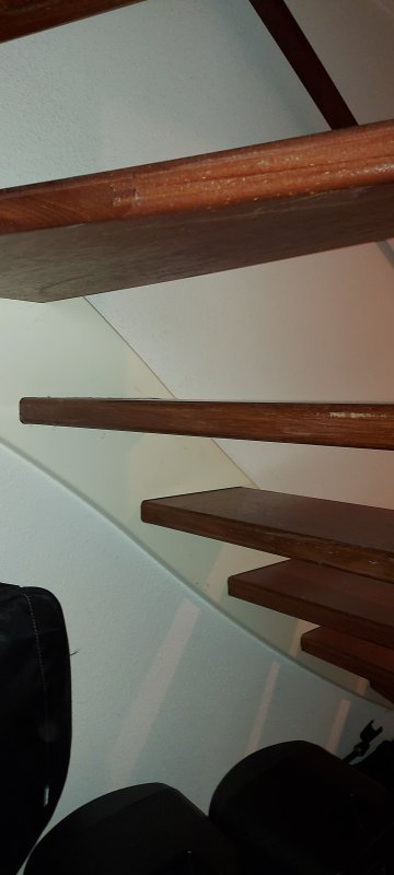

@ZotVanHout Ik ben er even langs gegaan en heb een paar foto`s gemaakt, het is er wel erg krap vandaar de foto`s niet op afstand genomen konden worden.

Wanneer je dat latje 20 x 20 maakt is al groot genoeg, bedenk dat dat stootbord geen constructieve functie heeft. Maat latje wordt bepaald of je er een schroef in kunt bevestigen.
Op spanning brengen is niet nodig bij deze tredes, zoals gezegd alleen nodig wanneer je tredes doorgezakt zouden zijn.
Nu ik deze trap zo zie vraag ik me af of dichtmaken wel mooi wordt. Of ga je de hele trap opnieuw verven. Je kunt eerst eens bij enkele treden met plakband een stootbord er tegen maken en bekijken hoe het wordt.
Ook krijg je bij de onderste treden aan de binnenbocht volgens mijn een aantal passtukjes, weet niet of dat fraai wordt.

Ja dat klopt helemaal wat je zegt, heeft geen constructieve functie.
Mooi dat op spanning brengen niet nodig is.
(Dat was ook niet makkelijk geweest, en ik heb de man zelfs al op een trede laten staan, zit zover ik kan zien geen beweging in)
Heb je ook weer helemaal gelijk, voor het zicht is het stukken mooier om de trap open te laten.
Maar ja als de mensen hem dicht willen hebben, ok maak ik hem dicht.
Ja ik moet daar het hoekje om, daar zal ik inderdaad wat aanpassen moeten, maar dat gaat wel lukken.
(Dat heb ik ze al laten zien dat ze daar het " hoekje" om moeten.)
Ik zal ze nog eens vragen wat ze uiteindelijk met de trap gaan doen, schilderen of weet ik wat, maar goed dat is aan hun, en het gaat ze puur om de stookkosten, en ze willen het dicht hebben, dus ja.
