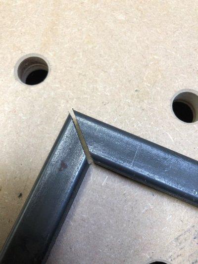

Geïnspireerd door dit topic heb ik een Stehle HW staal zaagblad gekocht dat past op mijn Festool TS55 invalzaag. Heb er wat 2 mm kokerprofielen mee gezaagd en eerste indruk is heel positief. Zaag gaat er (met laag toerental) vrij moeiteloos doorheen.
