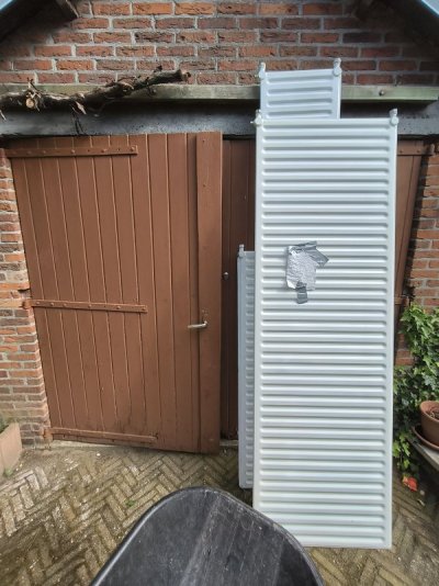

Binnenkort ben ik een eigenaar van een nieuw klushokje, alleen is er geen veilig slot aanwezig op de deur van mijn stekkie.
Nu stopt mijn kennis van beslag bij een standaard deurkruk en hoop ik op advies van ervaringsdeskundigen.
De deur is 8cm dik, en er zit op dit moment een klink op de ene deur, en een simpel deur ding met sleutel op de andere deur (door cisa oplegslot).
Helaas is met een aantal keer flink rammelen de deur open, en dat moet ik serieus aanpakken.
Wat voor beslag past er in de linkerdeur, zodat ik deze hopelijk ook kan openen zoals een normale deur?
Voor de handigheid heb ik wat situatie foto's toegevoegd.

De linker deur kan je toch al normaal openen? Daar zit het loopslot in. De andere deur vergrendeld in de vloer en in de latei. Als het loopslot niet diep genoeg komt, kan je een stuk strip op de vaste deur zetten met gaten voor de schoten, zodat het weer strak sluit.

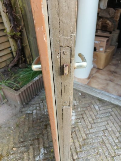

Je kunt daar toch gewoon een goede kwaliteit insteekslot inzetten.
Neem er een met extra lange nachtschoot, en zorg dat alles goed past.
De rechter deur kun je vastzetten met grendels onder en boven.
Je moet dan wel een cilinder laten maken op maat omdat je deur een stuk dikker is dan normaal.

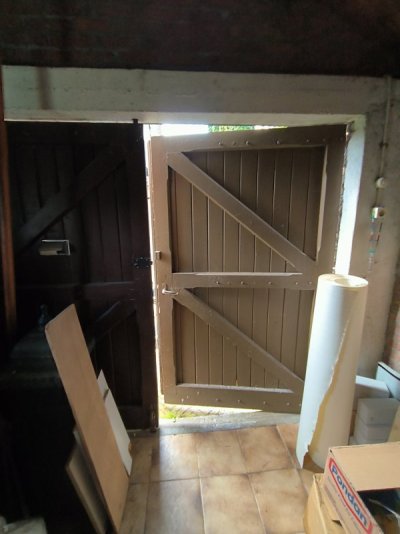

Ik zie dat er een opbouw slotje in de vaste deur gezet is. Vermoedelijk om dat ze bij de loopdeur niet weg kwamen met de hout dikte en de lengte van het slot, dan wel de sleutel. Als je de deuren voorziet van een deurnaald, dan kan je dat stuk hout weghalen en kan je met een slot zoals elzenmaa al aangaf werken.

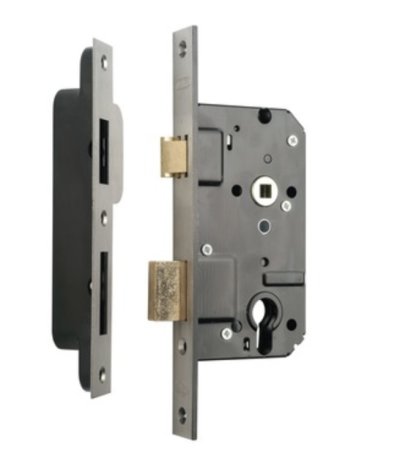

Bijvoorbeeld Nemef 4139/17
Ik zie normale lengtes schoten. Als schoten niet goed in de kom passen, dan haalt het slot zijn inbraakwerendheid niet.
De deuren moeten eerst pas gemaakt worden, voordat je een nieuw slot plaatst. Denk verder ook aan goede bijpassende kommen, pennen aan de scharnierkant en het juiste deurbeslag. Pas dan haalt de deur een bepaalde inbraakwerendheid.
