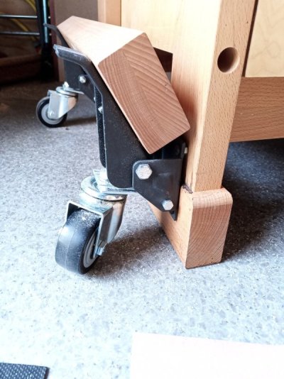

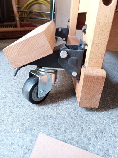

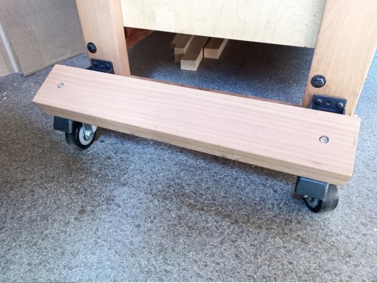

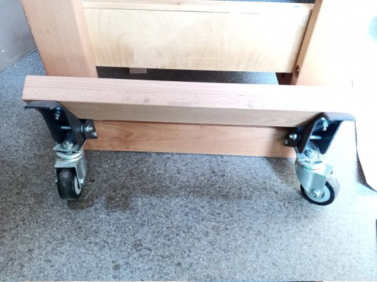

Dit is hoe ik mijn werkbank verplaatsbaar heb gemaakt. Werkt helemaal uitstekend. Gewoon even trappen. Daarbij moet ik echter wel aantekenen dat die van mij zeker geen 200 kg zal wegen. Maar ik zie niet in waarom dit niet ook bij jouw werkbank zou kunnen werken.
wheels_down_from_above.jpgwheels_down_from_the_side.jpgwheels_up_from_above.jpgwheels_up_from_the_side.jpg

Tof die balk, dan komt er ook tegelijk even veel druk op beide wielen ipv eerst alles op maar 1 wiel. Ik twijfel gewoon iver die wielen erop schroeven. Helemaal als ze niet sterk zat blijken.
