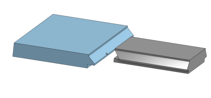

Ik ben op zoek naar een (contra)profielfrees voor het maken van schuifdeuren met de "looks" van een paneeldeur uit de jaren 50. Al heel wat sites afgespeurd mag helaas nog niet gevonden. Verwacht dat ik het in meerdere freesgangen moet maken. Iemand een idee?

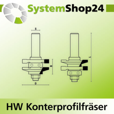

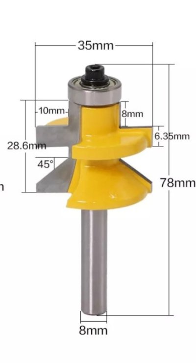

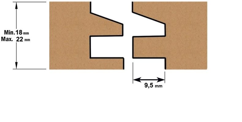

jorisvh
michiel.schram
2 aug 2016
wordt “zweeds verstek” genoemd.

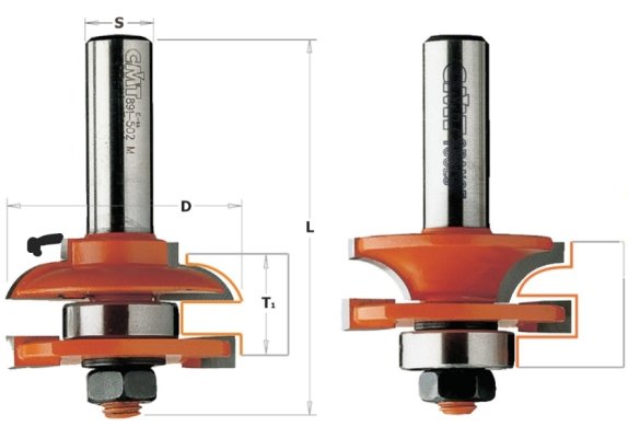

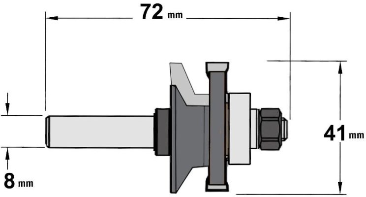

sistemi Klein:
Bekijk bijlage 139035Bekijk bijlage 139036
CMT:
Bekijk bijlage 139037Bekijk bijlage 139038
Dank je wel voor het meedenken... deze had ik nog niet gevonden.
