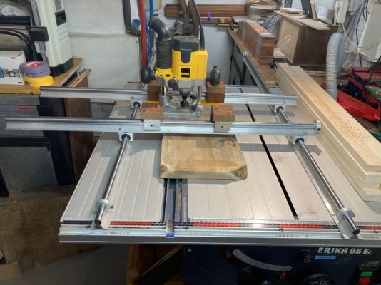

Nadat ik een aantal walnoot schaaldelen heb kunnen bemachtigen via een ander lid op dit forum, zoek ik nu in de volgende stap naar een manier om deze op een elegante manier te vlakken. Natuurlijk kan ik met multiplex een slede in elkaar 'flanzen' maar ik wil toch wel iets duurzamers, een slee uit bv alu of staal. Commercieel bestaat dit natuurlijk (oa Woodpeckers, Sautershop, ..), maar de prijzen die ze daar voor durven vragen ....
Dus gaan we zelf aan de slag met lineaire geleiders/rails. Ik dacht aan 2 rails van 1500mm lang en daar dan haaks 2 rails van 500mm op. En daar wil ik dan een alu routerplaat aan hangen.
De vraag : is iemand vertrouwd met de Vevor lineaire geleiders (SBR16) incl. de schuifblokken
of zijn die fabrikanten allemaal zowat het zelfde (bv Gooequip of BEVDICNC)

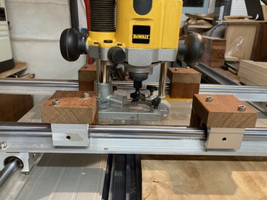

@Charel09 ik heb mijn routersled exact gemaakt zoals jij beschrijft, ook met als voorbeeld de Woodpeckers.
Bij mij zijn alle delen 1 meter, de dwarsliggers ook. Bedenk dat als je die maar 50 cm maakt, er ook breedte verloren gaat met de oplegging op de langsliggers + de afstand van de voet van de frees tot het freesbit. Dat is aan beide zijden zomaar 10-15 cm die je verliest, beter dus daarvoor een maatje langer nemen.
Ik weet het niet meer 100% zeker maar volgens mij heb ik die ook bij Vevor besteld toen. Ik heb daar in ieder geval al vaker besteld en tot nu toe steeds netjes thuisbezorgd.

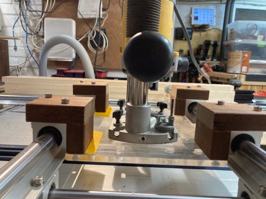

een update voor de geinteresseerden
totale kosten voor de slede:
  • voor de rails, incl de glijblokken in totaal 152€
    2x SBR16 van 150cm voor het onderstel
    2 x SBR20 van 100cm voor de slede (hier heb ik de stevigere versie genomen om er zeker van te zijn dat de slede niet gaat doorhangen)
  • de stops voor op de rails 50€
dus het heeft me in totaal iets van 200€ (excl een CMT vlakfrees) gekost en het werkt prima
Nu nog iets om het stof/zaagsel efficient op te vangen.

nog even ter vervollediging: er is minder dan 0,5mm verschil in dikte rondom (daar waar ik met de schuifmeter kon meten), op een totale dikte van 22mm
dus als vervanging van een vlakbank in combinatie met een vandiktebank zou zoiets heel goed kunnen dienen, en een pak goedkoper
