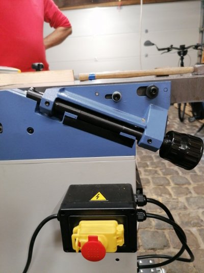

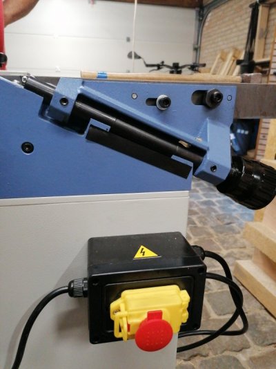

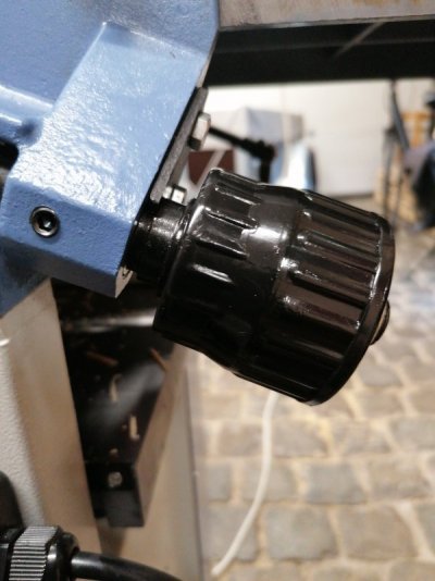

Hallo, hoe krijg ik beweging in de invoertafel. Hoogte bepaling. De knop zit vast.16202400767829043159632590472880.jpg De uitvoertafel kan ik bewegen.
Is een nieuw toestel. Alvast bedankt voor de reactie. Gr, Piet

De tafel staat waarschijnlijk al op de hoogste stand, gezien de stand van de bouten in de sleuven. Je moet eerst de tafel aan de andere kant losmaken, zoals je doet als je de tafel omhoog wilt klappen. Pas dan kun je de tafel bijstellen en vervolgens zet je de tafel weer vast. Mocht dat niet lukken, dan kun je de 2 imbussen in de rode cirkels iets los draaien.

Ik heb de machine niet meer staan, waardoor ik bang ben dat ik jou niet verder kan helpen. Bij een nieuwe machine zou ik contact opnemen met HBM.

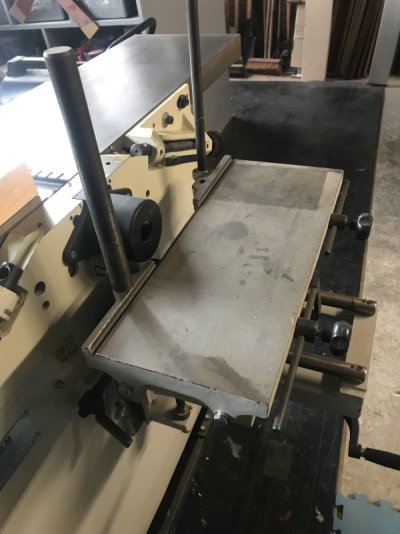

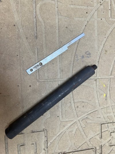

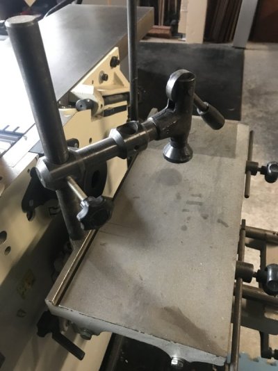

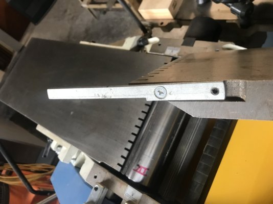

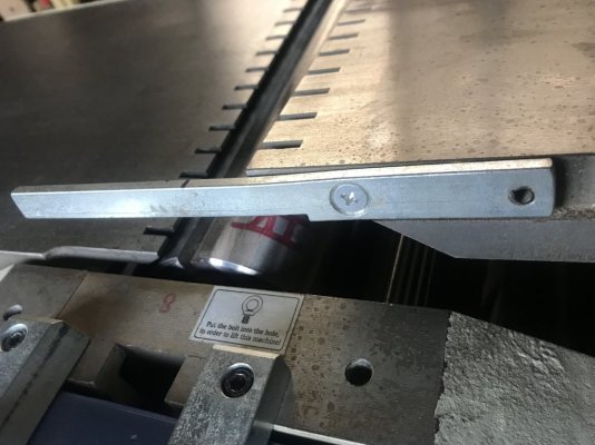

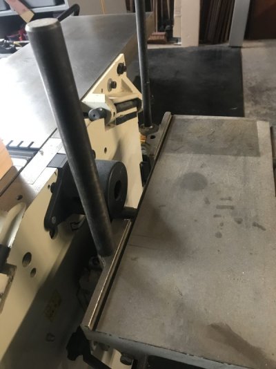

Deze twee objecten (zie foto) kreeg ik trouwens bij mijn HBM 200 VVD. De verkoper had zelf niet met de VVD gewerkt, en er evenmin verstand van; hij wist zelf ook niet te vertellen waar ze goed voor waren. Iemand enig idee?
    129,9 KB · Weergaven: 25

IMG_5737.jpegIMG_5738.jpegIMG_5739.jpegIMG_5740.jpegIMG_5741.jpegDeze twee objecten (zie foto) kreeg ik trouwens bij mijn HBM 200 VVD. De verkoper had zelf niet met de VVD gewerkt, en er evenmin verstand van; hij wist zelf ook niet te vertellen waar ze goed voor waren. Iemand enig idee?
Beste Sibejan,
zelf heb ik sinds kort de HBM300 waar de onderdelen die jij fotografeert wel gemonteerd zijn.
De RVS strip zit aan de uitvoertafel zodat deze altijd als eerste open en als laatste dicht gaat…..beveiliging??
De gezwarte as is misschien van de langgatboorinrichting als zuil van de kleminrichting??
groet Jack
