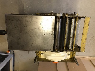

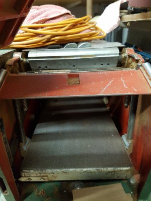

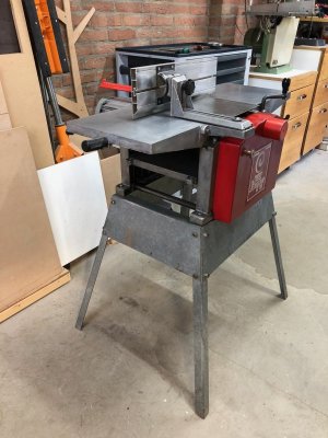

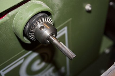

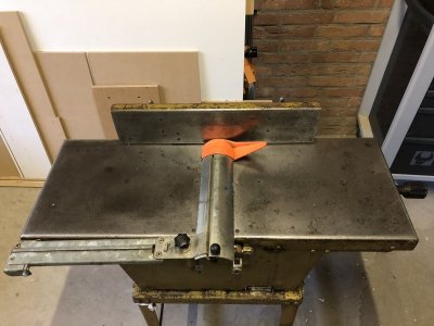

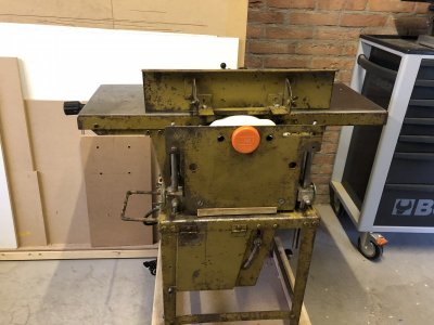

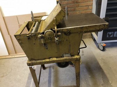

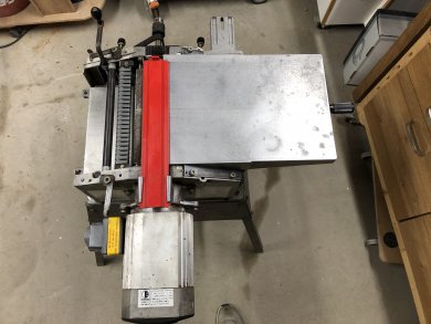

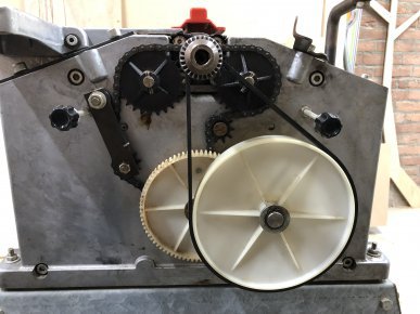

Inca Automatic 190 / 190.01
De Inca Automatic 190.01 was mijn eerste vlak/vandiktebank en krijgt daarom de eer om hier als eerste te noemen. Het is een Zwitserse machines die, net als alle andere machines van Inca, bekend staan om de bouwkwaliteit en de kleine details die deze machines zeer gewild maken. Voorbeelden van de kwaliteit zijn bv de messing glijstrips die het instellen van de hoogte van de invoertafels soepel laten lopen, het feit dat de schroeven van RVS zijn en de tafels van gevlakt aluminium, waardoor ze weinig tot geen roest hebben. De meeste van deze machines lopen, ondanks hun leeftijd, nog heel soepel. Die bouwkwaliteit van de Inca is waarschijnlijk de beste van alle machines die hier genoemd worden. Helaas is deze ook redelijk zeldzaam en daardoor wat duurder dan de Kity, Scheppach of Elektra Beckum. De Inca werd in 2 modellen verkocht, namelijk de 190 en de 190.01. De 190.01 is het meest voorkomende model en werd zonder onderstel en motor door Inca verkocht. De koper of verkoper kon zelf een onderstel gemaakt. Hierdoor wisselt het motorvermogen per Inca. Het voordeel is dat de motor in geval van defect of bij te weinig vermogen gemakkelijk zelf vervangen kan worden. Een ander voordeel is dat het onderstel naar eigen wensen gemaakt kan worden. Mijn onderstel heb ik zo gemaakt dat ik de Inca onder mijn werkbank kan parkeren. De 190 (dus zonder toevoeging .01) had een motor die aan de zijkant van de machine zat en had doorvoerrollen die op 2 snelheden (3,5 en 5 m/min) ingesteld kon worden. De meeste Inca’s hebben herslijpbare messen, maar was ook een optie om deze met tersa-messen te krijgen. Die is echter zeer zeldzaam.
Technische specificaties:
Schaafbreedte: 260 mm
Breedte vandiktebank: 260 mm
Hoogte vlakbank: 160 mm
Gecombineerde lengte tafels: 800 mm (190.01) of 1040 mm (190)
Vermogen: wisselend voor de 190.01, maar aangeraden wordt een motor van minstens 1,5 PK. De 190 is 1,5 KW en te krijgen in 220V en 380V.

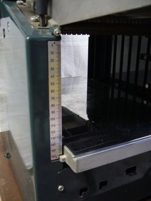

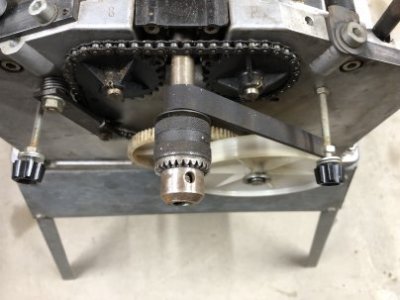

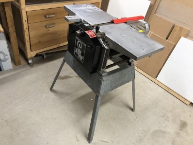

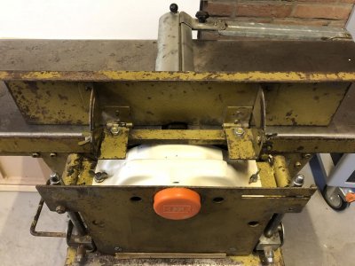

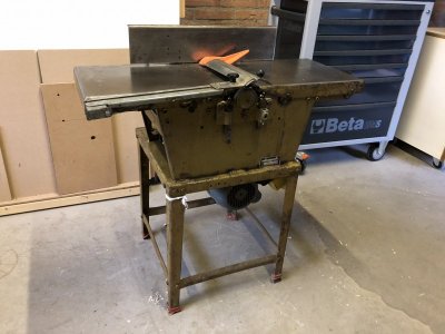

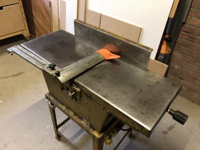

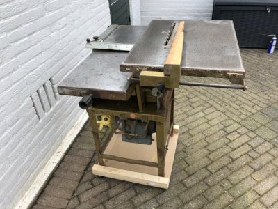

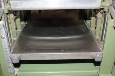

Op de volgende foto’s is mijn Inca te zien. Deze is niet helemaal origineel, want de bescherming boven de messen (dat rode ding) is van een Inca vlakbank. Deze is wat korter en heeft een anders systeem voor de hoogte instelling dan de originele. De uitvoertafel is te verwijderen door 2 messing knoppen met een inbussleutel te draaien. De hoogte instelling van de vandiktetafel zit aan de voorzijde bij de uitvoertafel en wordt bediend door een afneembaar draaiwiel. Dit is een handige en zeer logische plaats, maar zorgt er wel voor dat je bij het schaven het draaiwiel moet verwijderen. De aandrijving van de doorvoerrollen gaat via een ingenieus systeem van 3 kunststof tandwielen.
Veel informatie over de Inca machines is te vinden op de website van Doebeli (https://www.doebeli.ch/index.asp?page=inca-download) in Zwitserland. Daar zijn ook de handleidingen te downloaden en zij hebben ook veel reserveonderdelen. Inca had ook nog een stationaire machine: Concorde 315 en die heeft, zoals de naam al doet vermoeden, een schaafbreedte van 315 mm.
Video over de Inca:
(in de VS hadden de Inca’s de typenummers 560 en 570)

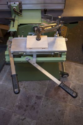

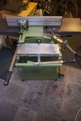

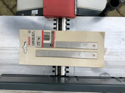

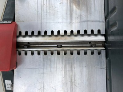

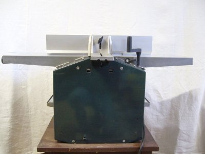

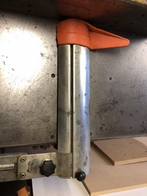

Kity (diverse modellen)
Kity heeft diverse modellen en soms hebben de modellen een upgrade gekregen, terwijl het modelnummer hetzelfde is gebleven. Het is daardoor wat moeilijker om te beschrijven. Er is de oudere 43X-serie en de iets nieuwere 63X-serie. Inca is op een bepaald moment overgenomen door Kity, waardoor je een aantal ontwerpkeuzes van Inca weer terug ziet bij Kity. Kity zelf is weer overgenomen door Scheppach. In vergelijking met Inca heeft Kity een breder productaanbod gehad. Er zijn kleinere modellen die 160 mm kunnen schaven tot de grotere stationaire machines (310 mm). Net als de Inca hebben de Kity’s in de meeste gevallen een losse motor en onderstel. Hierdoor is er veel verschil in vermogen en onderstel. Sommige modellen hebben de mogelijkheid om bij de de doorvoersnelheid uit 2 snelheiden te kiezen. De bouwkwaliteit is goed, maar net iets minder dan Inca. De machines zijn nu gemakkelijker te krijgen en goedkoper dan Inca. Reserveonderdelen zijn nog wel te krijgen in de meeste gevallen, maar zijn duur. Rond 2010 is er een opleving van het merk geweest en hebben ze diverse machines en gereedschappen uitgebracht, waaronder een 439-vlak/vandikte bank. Ik heb te weinig kunnen vinden over deze machine om iets over de kwaliteit te kunnen zeggen.
Schaafbreedte: 160 mm, 200mm of 260 mm
Breedte vandiktebank: 160 mm, 200mm of 260 mm
Hoogte vlakbank: 120 of 160 mm
Gecombineerde lengte tafels: afhankelijk van model
Vermogen: wisselend
De Kity heeft als voordeel dat de uitvoertafel weg is te klappen. Deze hoef je dus niet in het geheel te verwijderen. Hierdoor gaat het ombouwen van vlakken naar vandikte sneller en gemakkelijker. Het wegklappen is gemakkelijk: je trekt aan een hendel aan de voorzijde en klapt de tafel weg. Wel zorgen dat de langsgeleider niet in de weg zit. Je kunt dan ook een handwiel installeren om de hoogte instelling van het vandikte-gedeelte te regelen. Voor meer details verwijs ik naar de uitleg van Marius Hornberger over de Kity:
Met dank aan HSTRAAT voor de foto’s.

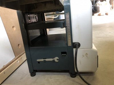

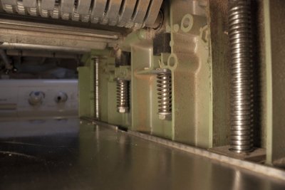

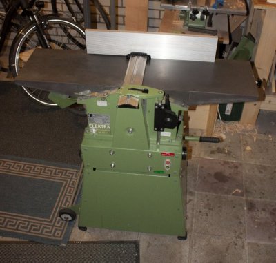

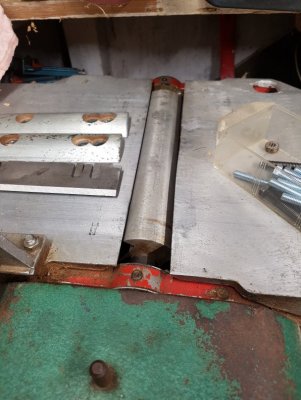

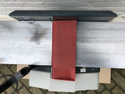

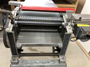

Elektra Beckum HC 260 (diverse varianten)

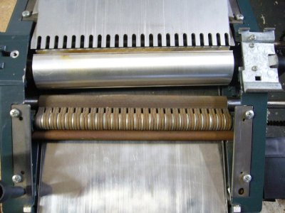

De meest voorkomende vlak/vandiktebank is die van Elektra Beckum (EB). Grotendeels komt dit door de lange periode van productie, want de vlak/vandiktebanken werden van ongeveer 1975 tot 2005 of 2006 gemaakt. In 1999 is Elektra Beckum overgenomen door Metabo en zij hebben de productie voortgezet. Eerst nog een aantal jaar onder de EB naam en daarna onder de Metabo naam. Er zijn een aantal modellen van de HC 260 geweest en de verschillen worden hieronder beschreven. Het komt echter voor dat een model tussentijds een revisie heeft gehad, waarbij het typenummer niet is veranderd, maar er wel aan aanpassingen zijn gedaan die pas bij een volgend typenummer horen.
Het model is duidelijk geïnspireerd op de Inca en Kity -modellen. De bouwkwaliteit is niet zo luxe als de Inca, maar het zijn zeer goede en degelijke machines, waar weinig problemen mee zijn. De uitvoertafel wordt verwijderd door 2 hendels om te zetten. De hoogte van de vandiktetafel wordt bediend door een hendel die bij de uitvoertafel (dicht bij te messen). Hierdoor zit de langsgeleider soms in de weg bij het bedienen van de hoogte. Aan de EB’s kan een langagtboorinstallatie worden opgehangen.

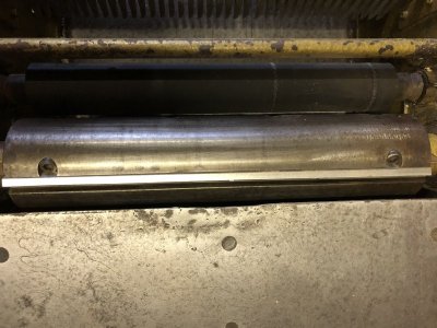

De meeste HC260 gebruiken 2 herslijpbare messen. Maar dit zijn niet allemaal dezelfde messen, want sommigen hebben een sleuf om de messen op de plek te houden, terwijl andere ronde of ovale gaten gebruiken. Er zijn ook modellen die 2-zijdige wegwerpmessen gebruiken. Let dus bij het bestellen van nieuwe messen er op dat je de juiste koopt.
Gecombineerde lengte tafels: 1000 mm
Vermogen: 1,5 KW, 2,2 KW, 2,8 KW of 3,1 KW (230V en 380V)
HC 260 E
Dit het oudste model van EB en is te herkennen aan de zwarte plastic beschermkap en het gegalvaniseerde onderstel. Het grootste verschil met de andere EB’s is echter dat de motor aan de zijkant van de machine is gemonteerd. Dit maakt dat je bij het schaven om de motor heen moet lopen. Deze steekt echter maar een dikke 30 cm uit, waardoor dit in de praktijk geen groot probleem is. De bescherming boven de messen is rood en kan niet in hoogte worden versteld.
  • Geweldig
Waarderingen: krj, Malou en Vurenhout

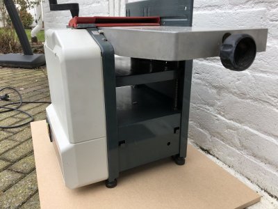

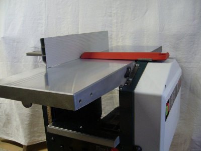

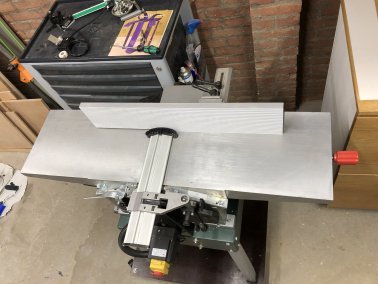

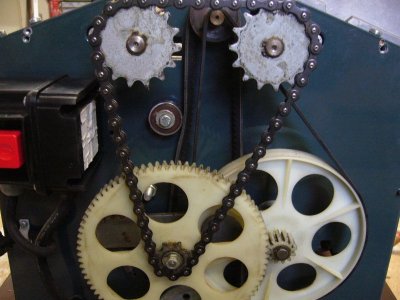

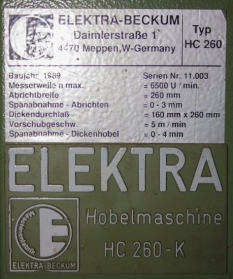

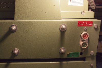

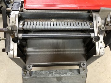

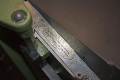

HC 260 H
Het meestvoorkomende model, vaak in een soort vale groene kleur. De plastic kap en het onderstel is dan in dezelde kleur groen. Dit model komt voor met de bescherming voor de messen, zoals bij de HC 260 E, maar ook met een in hoogte instelbare bescherming. Die in hoogte verstelbare bescherming kan ook gebruikt worden om het hout tegen de langgeleider te drukken, waardoor het schaven van de dunne kant van een plank vergemakkelijkt kan worden.
HC 260 K

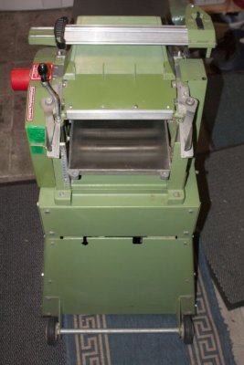

Een iets luxere versie van de H-versie, waarbij de zijkanten dicht zijn en komt met een wielset (die is bij andere modellen optioneel). De K-versie heeft een imbus bij de uitvoertafel waardoor gemakkelijker evenwijdig aan de invoertafel kan worden gezet. Ook heeft dit type vaak ook iets meer vermogen (2,2 of 2,8 KW).
HC 260 M
Dit is het laatste model dat EB heeft gemaakt en is gemaakt toen EB al overgenomen was door Metabo. De vlak/vandiktebank komt daarom in de blauwe Metabo kleur (tegenwoordig gebruikt Metabo een groene kleur voor haar machines). Deze is technisch gelijk aan eerste Metabo’s. Zie daarom Metabo voor een beschrijving.

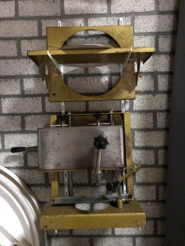

De langgatinstallatie:
Met dank aan City17 voor de foto’s.

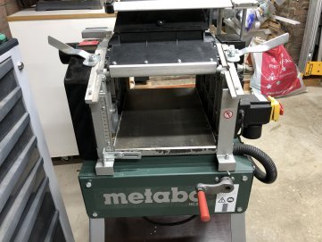

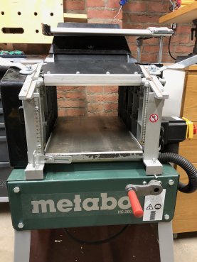

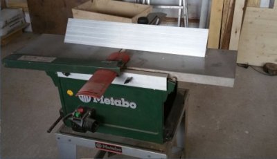

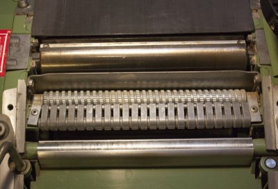

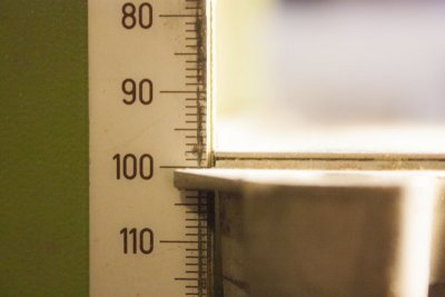

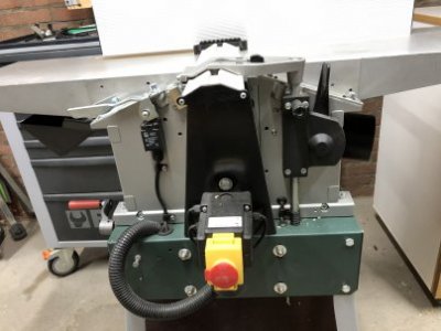

Metabo HC 260

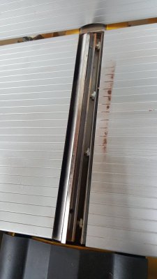

Metabo heeft EB overgenomen en de productie van de vlak/vandiktebanken onder de eigen naam voortgezet. Dit model is nu nog nieuw te koop. Technisch is deze niet anders dan de laatste EB’s, maar dan voorzien van wat extra veiligheidsmiddelen. Zo zitten er een aantal microswitches op, waardoor de machine niet kan draaien als een van de kappen verwijderd is. Het zorgt er ook voor dat je niet kunt schaven zonder de spaanderkap in het vandiktegedeelte te installeren. Dat heeft als nadeel dat je niet nog even een plank kunt schaven zonder deze kap te installeren. De uitvoertafel wordt, net als bij de EB’s, verwijderd door 2 hendels over te halen. Deze hendels moet je in de juiste positie zetten, want ook deze werken met een microswitch. De hendel voor de hoogteinstelling van het vandiktegedeelte steekt aan de onderzijde van de machine uit (aan de kant van de uitvoertafel). Dat is een handige plek bij het vandikteschaven, maar niet bij het installeren van de spaanderkap. Die wordt door de vandiktetafel op zijn plaats “geklemd”. Om dit te doen moet je deze van de invoertafel-kant op zijn plaats houden en dan de vandiktetafel omhoog draaien. Daarvoor moet je bij de hendel zijn die aan de andere kant van de machine zit. Sinds een paar jaar heeft de Metabo een update gehad is is de bescherming boven de messen veranderd.
De Metabo gebruikt 2 (niet-herslijpbare) dubbelzijdige wisselmessen. Dit heeft als voordeel dat de messen snel en gemakkelijk vervangen kunnen worden, waarbij de messen niet opnieuw ingesteld hoeven te worden. De messen kunnen aan 2 zijdes gebruikt worden en zijn voor €17,50 - €20,00 per set van 2 te vinden. Dit is ongeveer evenveel als 2 keer messen laten slijpen, waardoor de kosten in gebruik vergelijkbaar zijn. Er is een ombouwset verkrijgbaar waardoor je herslijpbare HSS- of HM-messen kunt gebruiken. Voor de Metabo is ook een langgat-installatie te koop.
Gecombineerde lengte tafels: 1040 mm
Vermogen: 2,2 KW, 2,8 KW of 3,1 KW (230V en 380V)
De Record Power PT260 is een machine die zeer veel lijkt op de Metabo. Mijn impressie is dat de Metabo de machines voor Record Power bouwt of dat Record Power ze zelf in licentie laat bouwen. Ik vermoed het laatste, aangezien de prijs van de Record Power lager is dan de Metabo.

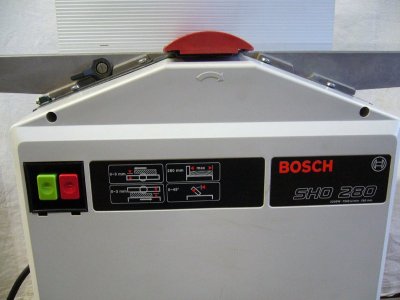

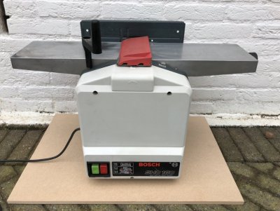

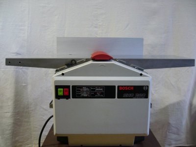

Mafell AD 160 / AD 280 & Bosch SHO 160 / SHO 280
Deze machines zijn de voorlopers van die goedkope Chinese vlak/vandiktebanken. Maar in tegenstelling tot die laatste bieden de Mafell’s wel kwaliteit. Mafell maakte deze ook voor Bosch, waarbij het enige verschil tussen de machines de kleur en het logo is. De machines zijn behoorlijk zeldzaam en daarmee vaak relatief duur. Ze maken gebruik van 2 wisselmessen. Ze hebben geen gegoten tafels, maar tafels van plaatstaal. De tafels van plaatstaal zijn van hoge kwaliteit, dus geen problemen met de vlakheid zoals bij de goedkope Chinese kopieën. Het maakt dat de machines licht zijn en daarmee meer geschikt zijn voor mensen die op locatie werken. Deze machines worden niet meer gemaakt. Ze hebben een nog iets meer stationair broertje: de ADH 280.
De AD 160 en SHO 160
Deze hoogwaardige machine is zeer licht (17 kg) en klein (68 x 31 x 41 cm), waardoor deze zeer geschikt is voor iemand met weinig plaats of iemand die de machine mee moet nemen is zijn bus. Dat heeft wel een paar nadelen. Zo is het vermogen 900W en daarmee een stuk minder dan de andere vlak/vandiktebanken in deze opsomming. De langsgeleider is een eenvoudige strook plaatstaal en is niet in een hoek in te stellen. Deze kun je ook niet van links naar rechts verplaatsen, waardoor je altijd over hetzelfde stukje van de messen schaaft, waardoor je meer slijtage op die plekken krijgt. De gecombineerde grootte van de tafels is ook minder dan bij de andere modellen.
Hoogte vlakbank: 120 mm
Gecombineerde lengte tafels: 655 mm
Vermogen: 900W (230V)
Duitstalige video over de SHO 160:
AD 280 / SHO 280
In tegenstelling tot het kleinere broertje heeft de AD 280 / SHO 280 wel een verschuifbare en kantelbare langsgeleider. Het vermogen is ook een stuk hoger en de schaafbreedte is hoger. Dit alles zorgt er wel voor dat de machine een stuk groter en zwaarder (40 KG) is, waardoor een aantal van de voordelen van de 160 wegvallen.
Breedte vandiktebank: 250 mm
Gecombineerde lengte tafels: 895 mm
Vermogen: 2200W (230V)
Waarderingen: krj en Vurenhout

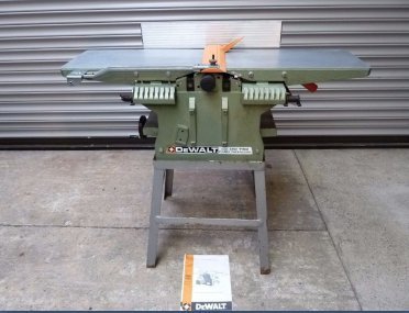

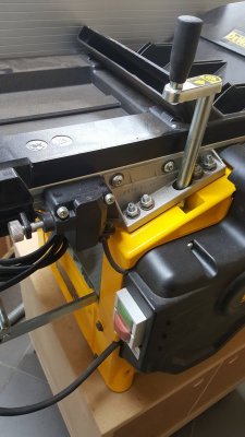

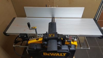

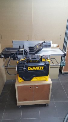

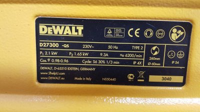

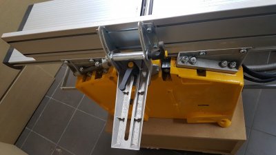

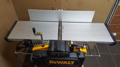

Dewalt D27300
Deze machine heb ik zelf niet in handen gehad en moet dus afgaan op de info van anderen. Net als de Metabo wordt deze machine nog gemaakt en is daarmee een van de weinige machines die nog nieuw te krijgen is. De prijs is ongeveer €100 - €200 hoger dan de de Metabo. Bij de machine zijn een aantal andere designkeuze gemaakt. Zo is de uitvoertafel niet verwijderbaar en blijft deze op zijn plaats zitten bij het vandikteschaven. Het andere is dat aan de vandiktetafel 2 “rekjes” zitten waardoor een plank langer ondersteunt wordt. Waarschijnlijk is dit om snipe te verminderen
Vermogen: 2100W (230V)
Met dank aan FLUO voor de foto’s.

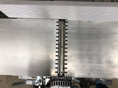

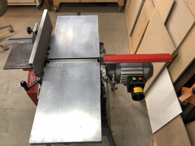

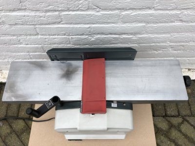

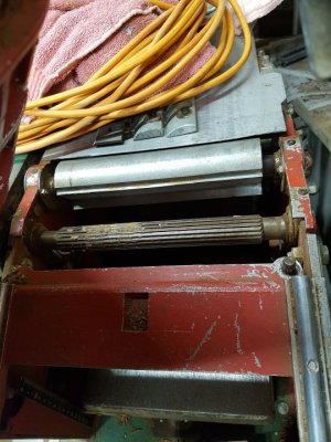

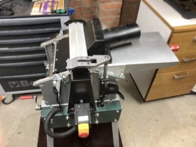

Metabo ADH 1626AD en ADH 260W
Schaafbreedte: 26cm, Maximale hoogte vandikte: 16cm, 230 en 380 volt
Deze zag ik een paar dagen geleden voor het eerst op Marktplaats, van wat ik erover kon vinden is het een goede machine. Er is ook een opvolger, de ADH 260W, die vergelijkbaar is, maar iets goedkoper uitgevoerd.

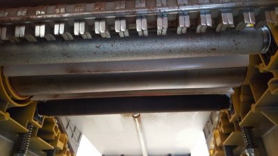

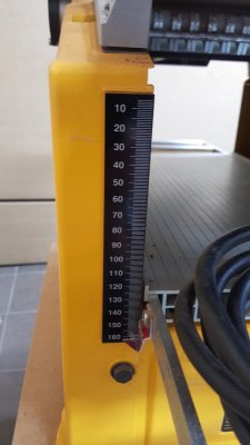

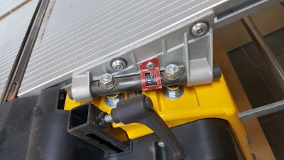

DeWalt DW1150
Schaafbreedte: 26cm, Maximale hoogte vandikte: 16cm, 230volt (misschien ook 380?)
Deze machine heeft de motor aan de zijkant en opklappende tafels, waardoor je geen kans hebt op verschoven tafels zoals bij de EB HC260, wanneer je wisselt van vlakken naar vandikte schaven. Kan op twee doorvoersnelheden ingesteld worden. Deze kom ik af en toe tegen op marktplaats voor tussen de 250 en 450 euro. Veel informatie is er niet over te vinden, maar het lijkt een degelijke machine te zijn.
Video van de machine in gebruik

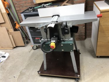

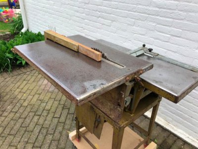

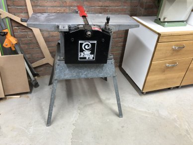

Lurem Junior C260
Hier weet ik vrijwel niets over, maar ik heb hem toch een paar keer gezien op Marktplaats. Qua formaat en prijs valt hij binnen deze categorie. Ben benieuwd of er iemand is die hier ervaring mee heeft, en of deze machine zich kan enigszins kan meten met de kwaliteit van de 'echte' Lurems.

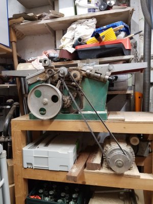

Kop van overijssel

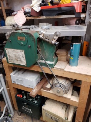

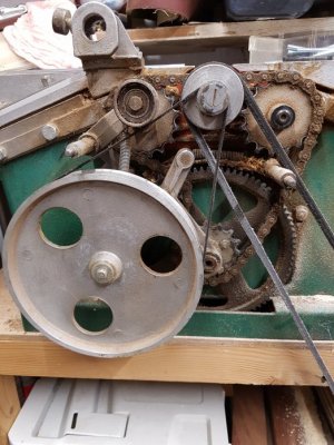

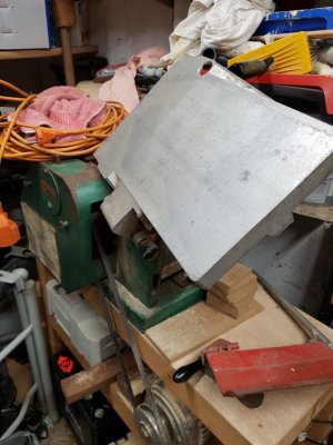

Lurem Junior C260
Deze heb ik staan prima machine zal vanavond is kijken of ik wat gegevens kan verzamelen en wat foto's kan nemen.
