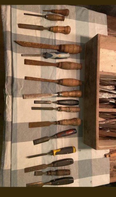

Zoals op de foto, is dat iets of zijn deze al te ver op? Heb ook geen idee wat de lengte van een nieuwe Nooitgedagt beitels is?
Om mee te beginnen leek mij zoiets nog wel wat en dan kan ik later altijd nog wat beters aanschaffen.
8.202
2.639
De bovenste is geen draaibeitel, maar een guts. De rest lijkt me wat roestig, maar weinig geslepen. Daar kan je voorlopig wel mee vooruit. Hangt verder af van wat je er voor moet betalen.

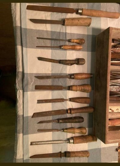

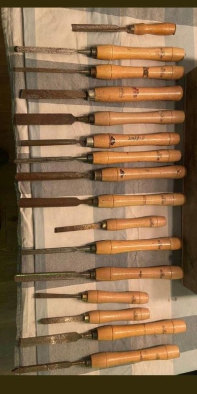

Miskoop niet. Er zit wel veel werk in om ze netjes te krijgen. De vraag is wat je met die schietbeitels en vermoorbeitel wil gaan doen? Zo courant is dat niet. Schietbeitels zijn voor diepe gaten en vermoorbeitel voor zwaar hak werk. Er zitten denk ik een of twee hele leuke oude beitels bij. Deze zijn misschien wel geliefd bij verzamelaars. Kijk goed uit bij het schoonmaken dat je geen merktekens of stickers weghaalt.Bedenk wel dat een beetje schalen guts van een bekend merk dik boven de 100 euro zit
8.202
2.639
Er zit verder best nog wat bruikbaars bij, maar je moet het opknappen en als je het verder niet gebruikt, dan heb je er ook niet veel aan. Ze willen vermoedelijk dat je ook geld geeft voor de rommel, om de draaibeitels te verkrijgen. Volgens mij kan je beter voor die 110 euro bijvoorbeeld een setje van 6 beitels van narex of zo kopen.

Het gaat mij ook om de draaibeitels, de rest heb ik niks aan en zal ik misschien ook een beetje opknappen en verkopen.
Het opknappen is voor mij het probleem ook niet, alleen ik vraag me af wat verstandig is?
Of dit kopen of toch voor een andere set gaan.
8.202
2.639
Verstandig is een andere set kopen. Maar ik ben ook niet altijd verstandig, maar als je doel draaien is, moet je niet eerst een verzameling reut gaan oppoetsen. Er zitten gewoon een hoop beitels bij, die je het beste kan gebruiken om je verfblik mee te openen. Bijna alle beitels hebben een nieuw handvat nodig, er zitten een hoop gutsen en volgens mij een scherp geslepen vijl bij, dus reken je zelf niet rijk. Bied wat je voor de draaibeitels wil geven en loop anders weg.

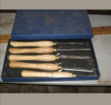

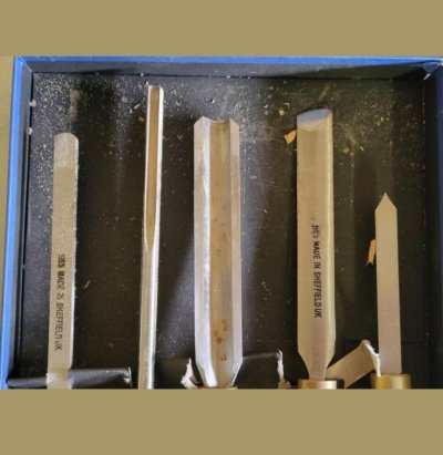

Nu kwam ik deze set nog tegen, dit lijkt mij een betere set?
Of is een eerder genoemde set van Narex beter?

Het lijkt me qua selectie niet een hele handige set om mee te beginnen. Een schraper, 'alleen' zinvol als afwerkgereedschap voro de binnenkant van schalen, een schalenguts, een afruw- of schrobguts (maar dan wel een kleintje), een ovale schuine beitel (die zo te zien herslepen moet worden), en een afsteekbeitel.
Ik mis een fatsoenlijke spindelguts, en een voldoend grote afruwguts, en ik zou liever een platte schuine beitel zien. Schraper en schalenguts komen m.i. later, en een afsteker is vooral zinvol om diameters op lange spindels af te zetten, maar dan heb je ook een krompasser nodig.
Kan me overigens niet echt aan de indruk onttrekken dat het hier gaat om 'doorsnee' Chinese beitels, vergelijkbaar met die van HBM. Niks mis mee, maar ook niet heel bijzonder...
