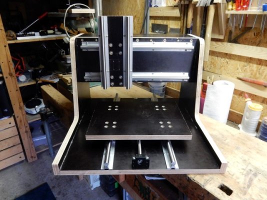

Na heel lang getwijfeld te hebben toch maar de knoop doorgehakt en besloten om een CNC-machine te gaan bouwen. Een aantal jaren geleden had ik bijna aangehaakt bij de projecten van John en Pascal, maar door persoonlijke omstandigheden was het er niet van gekomen. Op internet zijn er nogal wat DHZ=projecten om na te bouwen, maar het merendeel is metaalwerk. Ik ben geen metaalman, maar een houtman, dus het bleef er maar bij. Totdat ik bij toeval een YouTube-filmpje voorbij zag komen van de Duitser Life Latitudes (Thomas) die er een gebouwd had voor onder de € 500:

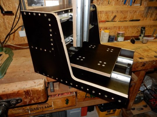

Nadat ik de serie tig keer had bekeken het besluit uiteindelijk genomen om eraan te beginnen. Eerst een plaat betonplex van 21 mm dik besteld. Dat was met € 150 al gelijk een flinke hap uit het budget.

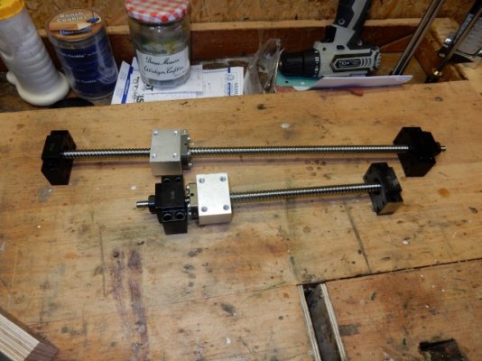

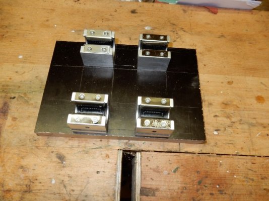

Eerst maar eens alles goed aftekenen en uitzagen, frezen, schuren en in elkaar zetten met de nodige schroeven en deuvels. Dat frame is zeer stevig geworden. Inmiddels de benodigde hardware besteld via Amazon: lineaire geleiders en kogelomloopspindels. Het maken en monteren van de X- en Y-as is wel een heel nauwkeurig werkje gebleken. Alles moet goed pas en haaks. Telkens weer meten, passen, corrigeren, passen, meten, corrigeren, etc. Ik moet nog 2 kogelomloopspindels monteren en dan is de hardware klaar.
Daarna is de elektronica aan de beurt. Dat zal hier en daar nog wel wat hoofdbrekens gaan kosten, maar als ik de filmpjes bekijk is het allemaal appeltje-eitje.

Eerst moest de z-as nog gemaakt worden. Meten, passen, zagen, passen, meten, meten, passen, boren, passen, meten, etc. Toen miste ik nog een motorsteun voor de Nema17. Via 123-D binnen een dag geregeld. Gisteren alles gemonteerd en alles lijkt te passen.
Vanochtend een oude HP ProBook met W7 eraan gehangen waarop ik Estcam had geïnstalleerd. Hier en daar instellen en opslaan en warempel de steppermotoren draaien. Twee stuks gaan de verkeerde kant op, maar dat is door de stekkers om te draaien snel verholpen. De kabels van eentje zijn te kort en moeten dus nog verlengd en verlegd worden.
