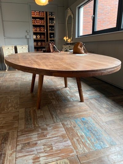

Allereerst, ik weet niet of het in deze rubriek past, anders verplaats je het maar of hoor ik het wel.
Mijn schoonmoeder is op zoek naar een meubelmaker die voor haar een ovale tafel in mahonie hout kan maken. Ik heb haar al enkele laten contacteren die ik kende via dit forum, maar tot nu toe niemand die haar kan helpen.

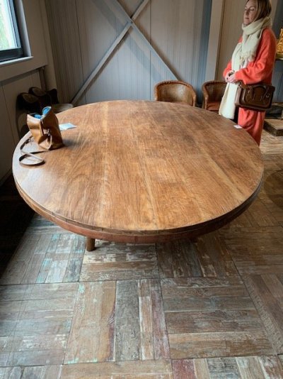

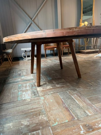

Ze heeft deze tafel gezien, en zou graag dezelfde hebben in mahonie hout. Hij hoeft niet verouderd. Constructie van de poten mag iets afwijken ifv stevigheid, maar wel graag ronde poten. Gewenste afmeting: 264 x 153 ( mag enkele cm afwijken).
Zitten er hier meubelmakers die een gelijkaardige tafel voor haar kunnen maken, tegen correcte vergoeding uiteraard?

Ik zou in elk geval het onderstel wat breder uitvoeren. De tafel op de foto lijkt me wat instabiel vanwege het relatief kleine grondoppervlak tov het blad! Maar kan aan de foto liggen…

Over smaak valt niet te twisten maar ik hoop toch echt dat degene die deze opdracht aanneemt de vrijheid krijgt om er iets fraaiers van te maken dan het voorbeeld. Zoals hierboven al aangegeven lijken blad en poten niet op elkaar afgestemd, en dat opgedikte blad... wat een samengeraapt gedrocht.
Goed, nu ook iets positiefs: Erik, wat heb jij een leuke schoonmoeder! Of is zij dat niet, op foto 1 ? :cool:
Tot slot: als de tafel wél mooi mag worden zou ik @ErnstKuhne eens benaderen.

Twisten niet, maar een analyse kan interessant zijn. Ook destijds zullen er meubelmakers zijn geweest die meer functioneel dan estetisch bouwden en alhoewel alles wat nu oud is automatisch antiek word genoemd (en met een dergelijk label vind jong geld het allang gaaf) zat daar dus ook een deel aan meubelen tussen wat naar onze standaarden niet OK (meer) is, maar wij hebben wellicht hogere standaarden dan gemiddeld omdat wij weten hoe het óók kan.
En weten wij veel, misschien is dat juist de charme waar TS naar op zoek is.
D'r zit zo'n knakker op YT genaamd 'Rex Krueger' die nog wel eens oude meubelen analyseert, en dan leer je toch vaak nog wel interessante dingen vind ik.

Kor, bedankt voor het compliment en ik ben het wel een beetje eens over de getoonde tafel: totaal niet in verhouding, lijkt een blad op een onderstel van een andere tafel. Maar tafels van deze afmetingen ga ik ook niet maken: echt niet te hanteren in de werkplaats en niet te vervoeren.
