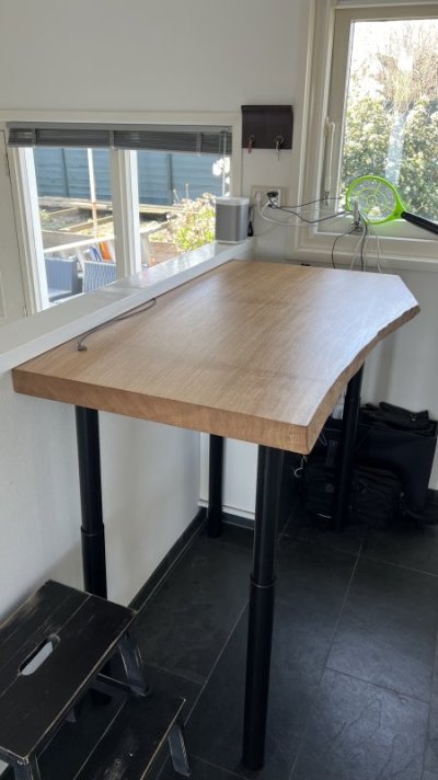

Dag,
Ik ben nieuw hier. Ik ga een sta- cq. werktafel maken van een eikenhouten blad van 55mm dik op 4 stalen in hoogte verstelbare poten. Blad weegt ongeveer 35-40 kg. De belastbaarheid is max. 100 kg per poot. En er gaan 6 schroeven in het eikenblad per poot.
Hoe lang moeten de schroeven zijn? Is 25mm lang genoeg?

Ik heb me laten vertellen dat RVS schroeven ook niet voor verkleuring door contact met het oxaalzuur in het eikenhout zouden zorgen. Ik ben nog steeds van plan dat een keer te gaan controleren, maar ben er nog niet aan toegekomen. Misschien dat een van de andere forumleden daar meer over kan zeggen?

RVS voldoet meestal ook prima ja. Probleem wat ik vaak ervaar is dat deze nog weleens af durven breken tijdens inschroeven in harde houtsoorten.
Goed voorboren op kernmaat helpt uiteraard.
Het is trouwens niet oxaalzuur maar looizuur die je vijand is. Oxaalzuur is juist de oplossing 😉

Als het voor binnentoepassing is, dan volstaat verzinkt ook prima is mijn ervaring. De verkleuring treed hoofdzakelijk op, als er vocht bijkomt.
Ik gebruik meestal houtdraadbouten of flenskopschroeven van 6mm in een gat van 8 of 10mm. Voor een blad van 55mm zou ik 30 of 35mm gebruiken.
Zowiezo voorboren met de dikte van de kern van de schroef, en voor het gemak, haal ik de schroef even over een kaars, zodat het kaarsvet als smering dient.

Oeps, haal ik ze weer eens door elkaar...
Yep. Oxaalzuur gebruik ik om verweerd hout met schimmelaanslag weer enigszins op orde te krijgen.
Ik boor vrijwel altijd voor, dus nam ik impliciet aan dat dat zou gebeuren. Maar zoals een collega van mij vaak placht te zeggen "assumption is the mother of all fuckups".

Je kunt ook gecoate stalen schroeven gebruiken
Bijvoorbeeld Dynaplus AR outdoor. Breken minder snel af bij de kop dan RVS, ook deze voorboren.

Kun je niet met rampamoeren en bouten werken?
Rampamoer met beetje 5minuten epoxy vast zetten

de lengte van de schroeven zou ik bepalen als dikte van het blad - 10 mm
in een droge omgeving voldoen alle types
en als er uitbloeiïng is, dan is het nog altijd aan de onderkant, dus onzichtbaar
