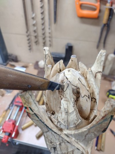

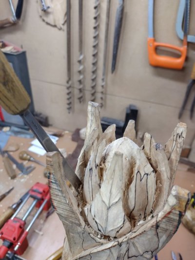

Ik beitel het stuk nu tussen de bladeren door naar boven toe. Een lange smalle beitel komt dan van pas.
Het snijden van boven af zoals jij bedoeld zal de laatste bewerking worden om het mooi glad te krijgen . Ik heb ook nog smalle schraap stalen maar deze nog niet op dit hout gebruikt.

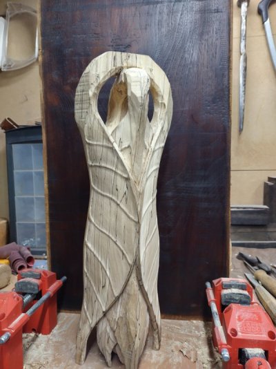

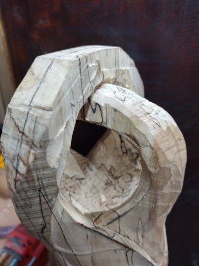

Wordt echt heel erg mooi! Ik had wat berichten gemist, maar die nerven zijn echt heel mooi geworden. Hoe maak je het tussenin zo mooi glad?
Dank je,
Tussen de nerven snij ik eerst vlak met een beitel daarna schuren. Van korrel 89 naar 120, 320, 400 en 600. Dan met polijst schijfje polijsten tot de glans / gladheid die jij bedoeld. Het is een simpel polijst schijfje uit een setje van de Lidl. Ik gebruik eerst de bruine pasta daarna gebruikt ik op een zachtere schijf de blauwe pasta maar heel weinig pasta !. De polijst schijven zet ik gewoon in de boormachine daarna de boormachine in de bankschroef zodat ik de handen vrij heb.

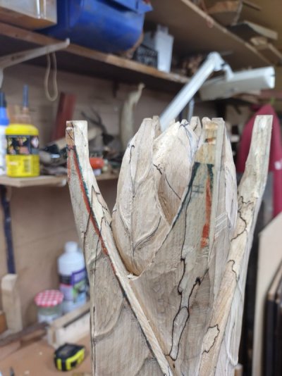

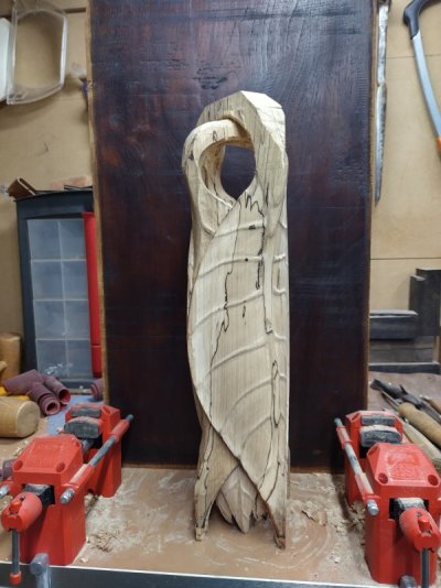

En weer een uurtje verder,

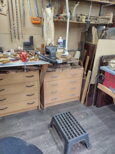

Het snijden tussen de bladeren............Ik moet van boven naar beneden en van beneden naar boven snijden :ROFLMAO:
Hiervoor gebruik ik ons oude caravan opstapje, zo kan ik ook van boven af kijken en snijden zonder iedere keer het werkstuk los te moeten maken.

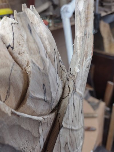

Het blijft nu vooral oppassen niets af te breken. door het snijden van de diep gelegen bladpunten steun ik op de buitenste bladeren vandaar dat ik die als allerlaatste pas ga snijden en afwerken.
Ik moet alleen kijken wanneer ik aan de onderzijde begin, die is nu nog vierkant dus kan ik het werkstuk makkelijk klemmen. Zodra ik dat wijzig kan ik het werkstuk niet meer vast zetten.
Het hout is prachtig maar zorgt ook wel weer voor wat lastige snijvlakken. Soms is het zo broos dat snijden gelijk uit/af breken betekent.
Ik hoop dat ik het voor koningsdag ga redden om helemaal af te hebben.

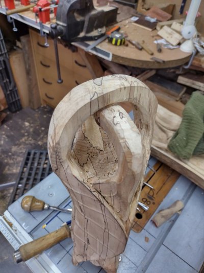

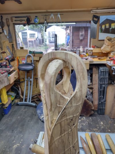

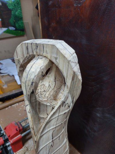

Ondanks dat de bovenzijde nog niet af is vanavond begonnen met het vormgeven aan de onderzijde.
Lastig om naar binnen toe diepte te krijgen.
Nu is goed te zien wat ik bedoelde dat de stelen van de bladeren in elkaar overlopen. De buitenste bladstelen over de binnenste heen .IMG_20220414_225638_HDR.jpg
