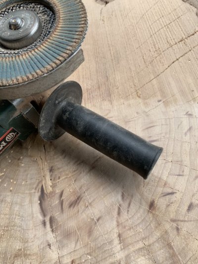

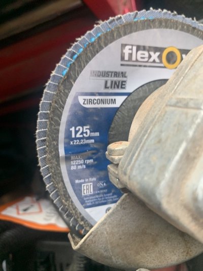

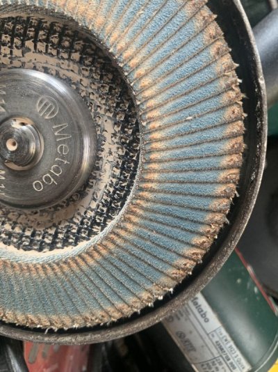

Beste mensen,
Ik ben bezig met schijf berkenhout glad te maken voor ‘kantoortafel’ in de zithoek.
Plan:
- Eerst met lammellenschijf ‘zaaglijnen’ wegschuren,
- Dan met excenter schuurmachine schuren met korrelgrootte 40, 120 en dan 240.
- Daarna met olie of was polijsten.
Lammellenschijf maakt ‘brandsporen’. Kan je dat voorkomen?
Uiteindelijk krijg je ze wel weer weg men verse schijf korrel 40 op de schuurmachine maar:
a / is veel extra werk
en
b/ de plaat hout wordt er niet vlakker van.
Is er een andere methoden om die 'zaaglijnen' weg te krijgen of een ander soort lammellenschijf?
    116,2 KB · Weergaven: 45
    74,2 KB · Weergaven: 31
    149,1 KB · Weergaven: 45

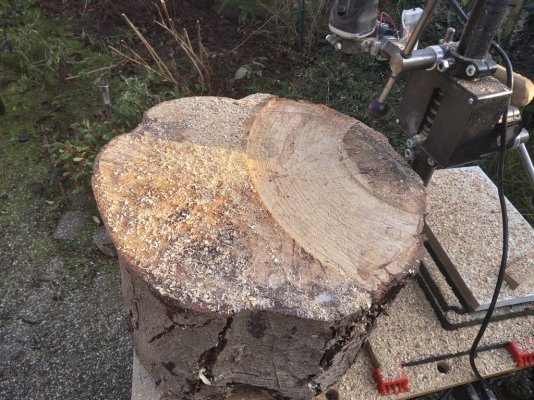

Heb ik eerst wel aan gedacht maar werd me door een timmerman afgeraden omdat hij dat te riscovol vond. Hogetoeren en slee leek hem gevaarlijk. Als hem met 2 handen vasthoud ook?
Schijf heb ik via kennis bij een zagerij met een vertikale lintzaag dunner laten zagen, nu nog 12 cm dik.
8.354
2.694
Dat is een prima schuurschijf voor RVS. Ze zijn eigenlijk alleen fatsoenlijk te gebruiken als je die kap er af haalt. Om kops hout te verwijderen heb je er niets aan. Maar dat heb je al ontdekt. Zoals reeds aangegeven gaat dit vlakken het makkelijkste met een slede en een bovenfrees. Wat ga je gebruiken om de stukken als de schijf droog is bij elkaar te houden?

"Wat ga je gebruiken om de stukken als de schijf droog is bij elkaar te houden?"
De schijf is al droog, nov 2014 is de boom geveld. De schijf heeft al die tijd in mijn houthok buiten gelegen, nooit in de zon en is recent door iemand met een soort verticale lintzaag op dikte van 12 cm gezaagd. Verwacht dat hij binnen nog wel wat scheuren gaat maar niet zodanig dat hij uit elkaar valt. Wat misschien helpt is dat het een stuk van stamvoet is, de draad dus erg schuin loopt.

Slijptol met schuurschijf draait veel te hard! En gaat niet fijn vlak worden. Als alleen zaaglijnen eraf moeten, met een schaaf of bandschuurmachine het grove werk, daarna gewone schuurmachine
