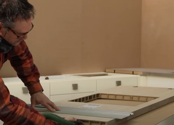

Voor een Bruynzeel keuken hebben we onlangs een extra aanrechtblad gekocht. Nu blijken deze bladen 'hol' te zijn. Hoe zijn deze bladen op een goede manier aan elkaar te koppelen?
Op de 'normale' manier: infrezen en klemmen, gaat hier volgens mij niet werken.
Heeft iemand wel een idee hoe het beste deze 2 bladen gekoppeld kunnen worden?

Lijkt mij zowiezo niet ideaal een hol blad voor op je keuken. Moet je er ook nog gaten inmaken voor een spoelbak, kraan of kooktoestel.
Ik denk dat ik toch naar andere bladen zou omzien.
Maar wil je ze toch verbinden, wanneer ze hol zijn kun je op de beide uiteinden een stuk multiplex inlijmen waardoor ze daar ahw massief worden.
