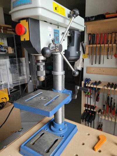

Ik heb afgelopen week een kolomboormachine overgenomen. De machine ziet er goed uit. Helaas zit er wat speling op de machine en maakt hij behoorlijk wat lawaai als je hem laat draaien. Ik zal een paar foto's toevoegen en evt een geluid opname.
Mijn vraag is aan jullie of dit te verhelpen is en wat dat te doen. Is dit zelf te herstellen of moet je ervaring daarmee hebben. Misschien zijn er mensen rondom Eindhoven die ervaring hebben?

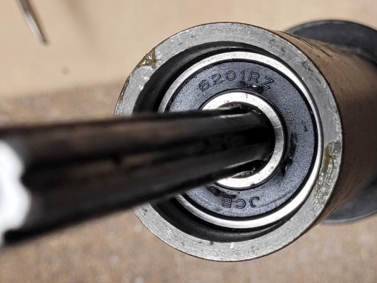

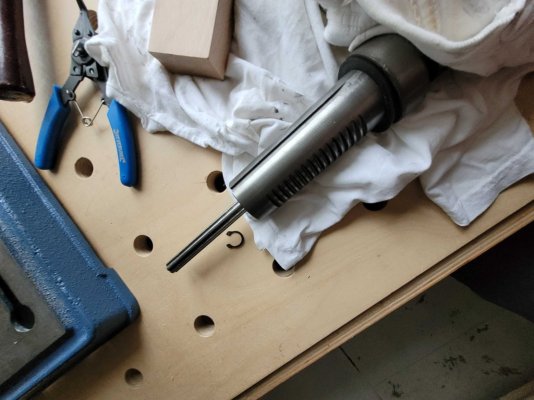

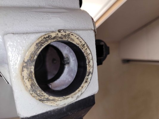

foto 1 is kolom met as.
foto2 is kolom met as + lager
foto 3 is boormachine op zijn kop zodat je in de bus ziet.
Ik weet nog niet wat ik hiermee moet doen. Want als deze bus te groot is, dan kan ik dan niet fixen, denk ik.

Bij oude boormachines kun je de speling stellen. Bij moderne goedkope machines met ruime toleranties is het gewoon jammer maar helaas. Zo te zien heeft er ook iemand een schroevendraaier in de stofafdichting van je lager gestoken. De enige makkelijke manier is om je pinole naar de juiste maat te laten hardchromen.

Je levert het ijzer in met de maat die het moet worden. Dan wordt je ijzer rondgeslepen . Daarna wordt er een hard chroom laag aangebracht en die wordt rondgeslepen tot hij de maat heeft die je hebt opgegeven. Bij mijn beide oude boormachines is de passingnauwkeurigheid af fabriek al veel beter. Maar bij gebruik in een fabriek zal er toch op den duur slijtage optreden. Deze kun je dan wegstellen , door dat er een zaagsnede in het gietstuk zit, die je kan verkleinen door een paar bouten aan te draaien. De kosten van het laten hardverchromen zijn te hoog voor een budget boormachine. Kost al snel een paar honderd ex.

De pinole is het gat waar de bus met dd as in gaat. Als die te groot is, kun je de gehele boorkop op en neer bewegen.
De spie geeft wel speling, maar alleen als je de boorkop ronddraait. Niet in de richting van x of y- as.
