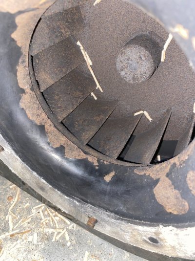

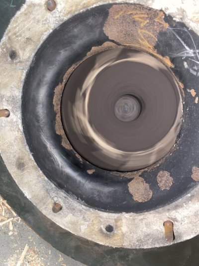

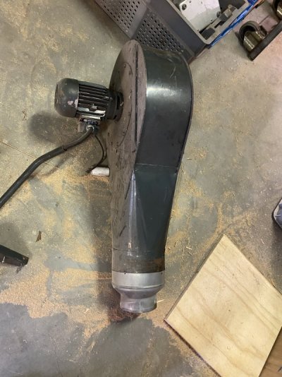

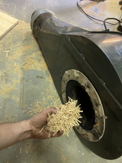

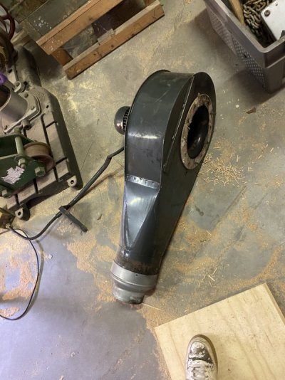

Beste mensen,
Ik ben nu al een tijd bezig met mijn hobby hout bewerken. Ik ben van smeden mij nu ook gaan verdiepen in de hout wereld. Hartstikke leuk. Om even op dat “stikken” in te haken… wat een stof!
Ik heb nog een oude lucht afzuiger die ik graag zou willen gebruiken. Nu heb ik hem net even aangezet en er wat fijn zaagsel en wat snippers van mijn vlakbank door gegooid. Lijkt allemaal goed te gaan. Kunnen jullie aan de hand van de foto’s zien of dit veilig is? Of zouden jullie hier aanpassingen aan doen?
Ik hoor het heel graag.
Met vriendelijke groet
Alex

Zorg voor een stroombeveiliging voor als hij vast loopt en zet het motorhuis vast. Het lijkt me een redelijk degelijk schoepen wiel. Ook de roosters bij afzuigers die bedoeld zijn voor hout mot, slijp ik gelijk het rooster uit. Dat rooster zit met schaafkrullen gelijk verstopt. Die alumimium smoring die nu op de uitgang zit, zou ik er af halen.
Waarderingen: AlexD

Hij zal best flink wat afzuigen, maar waar spuugt-ie 't naartoe?
Snippers en zo zal makkelijk gaan , maar je hebt het ook over stof,
en daarvoor zou ik toch echt voor een goed filter gaan.
Waarderingen: AlexD

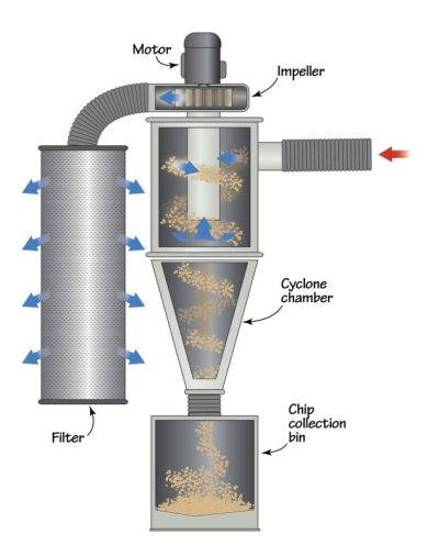

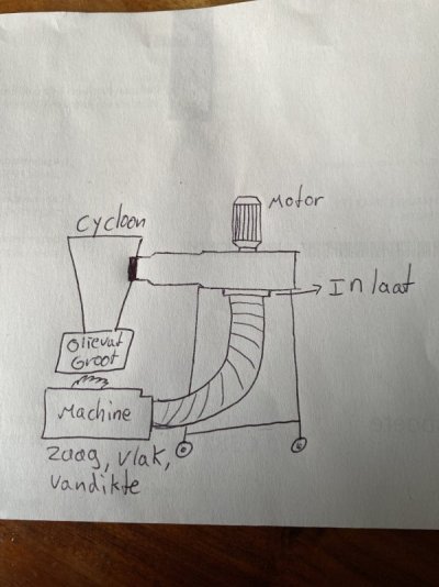

De bedoeling is een kar te maken waar de afzuiger op komt. Grote slang die aan te sluiten is op al mijn machines. De slang ook bevestigen op de inlaat van de afzuiger die te zien is op bovenstaande foto’s.
Er komt dan een opvangbak in de vorm van een olievat oid. Evt met cycloon maar daar ben ik nog niet helemaal uit.
Er zullen dus nooit grote brokken of stukken hout in terecht komen. Maar iets van grof gaas is wel slim! Groter dan de snippers van de vandiktebank zal het nooit worden.
Het stof kan nooit bij de motor komen aangezien het een gesloten systeem is. De as van de motor is het enige wat door de zijkant van de afzuiger heen gaat en het schoepenwiel aandrijft. Het schoepenwiel is overigens van staal.
Ik hoor graag van jullie! En alvast bedankt!

Je moet nog even iets bedenken om de lucht weer kwijt te raken. In je tekening gebeurt er niets. Bijvoorbeeld een filter.
Waarderingen: AlexD

Hallo Alex, ik zou de cycloon separator tussen het werkstuk en afzuiging plaatsen. Dan verwijder je het houtmot en evt stukken hout voordat het de afzuiger doorgaat. Lucht dat de afzuiger verlaat kan je filteren en daarna de werkplaats weer inblazen.
Succes!
Groeten, Ruud
Waarderingen: AlexD en Athanor
