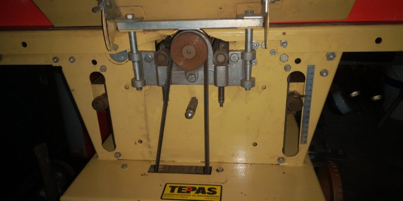

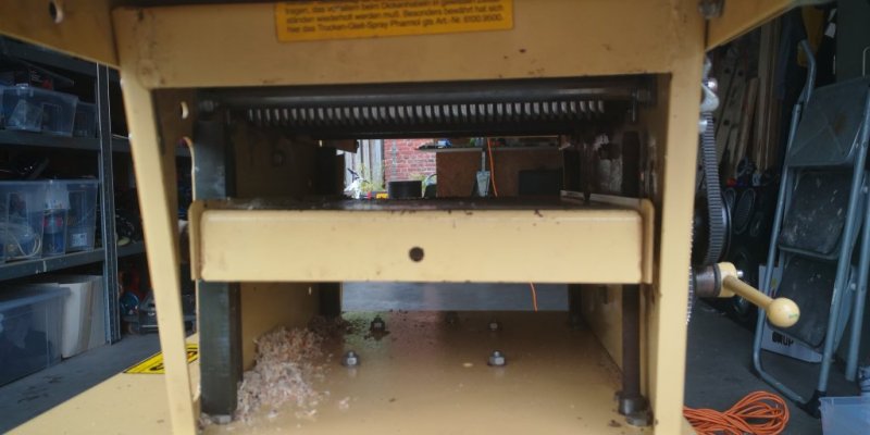

Ik heb hem uit elkaar gehaald, ziet er niet slecht uit denk ik. Riempje en messen moeten wel vervangen worden.
En het stelplateau van de van dikte bank zit helemaal niet recht onder het mes. Ik denk dat ik de kettingspanner moet loshalen en zo kan ik het plateau afstellen.

het ziet er allemaal niet heel beroerd uit volgens mij.
Messen vervangen stelt überhaupt niks voor.
Rest zou ik gewoon eens goed schoonmaken en smeren en dan zou je al een heel eind moeten zijn,
Ik zou voorzichtig zijn met al te enthousiast zaken demonteren, je hebt ze er niet altijd zomaar weer terug op., zeker niet als je dit voor het eerst doet. en laten doen is al snel zo duur dat het niet meer verantwoord is.

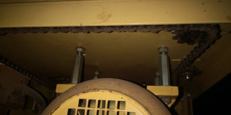

Bedankt voor de reactie, vandaag even bezig geweest maar het stel plateau zit echt scheef en ik krijg dit niet gesteld. Het lijkt erop dat de ketting er dan af moet, wat niet lukt met alleen de ketting spannerlos zetten. Iemand een idee? Hier zie je het op de foto:

Spanner los, ketting delen door de sluitschakel te verwijderen. Blad naar beneden draaien met de losse spindels tot hij vlak staat en de ketting weer monteren.

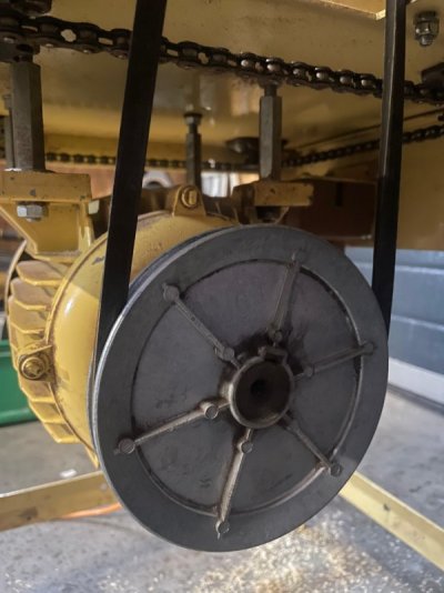

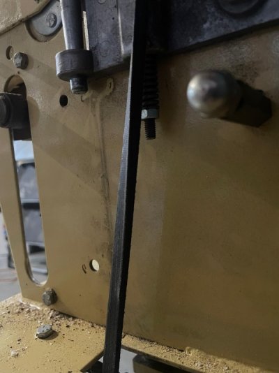

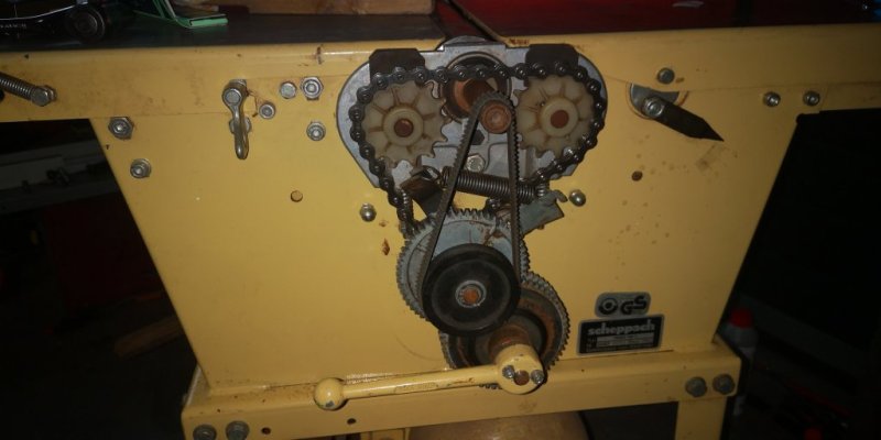

wat bedoel je met draait steeds?
Zie foto's, ik kan hem als hij uitstaan terug draaien, maar na 1 minuten aan schiet hij weer in deze stand.
Ik kan alleen die v snaar nergens vinden alleen dat kleine riempje.

Bij de 5e foto is het net of er een draai in zit.
Spannen van een v-snaar houd ik altijd aan, ongeveer een cm in kunnen drukken zonder al teveel kracht te zetten

Een V-riem die zichzelf draait heeft een interne beschadiging, dat gebeurt wel vaker als zo een riem een langere tijd aangespannen ongebruikt blijft. Het rubber verduurt trouwens sowieso op termijn, dus vervangen is geen slecht idee.
Span de V-riem niet te veel aan (de tips hiervoor zijn uitstekend), want dan krijg je te veel spanning op de lagers en gaan die versneld slijten.

Na het spannen liep alles beter maar na een lange tijd draaien verspringt hij toch weer. Dus ik zal een nieuwe bestellen ik kan alleen nergens vinden welke ik moet hebben deze is zo oud kan je niks van lezen.
