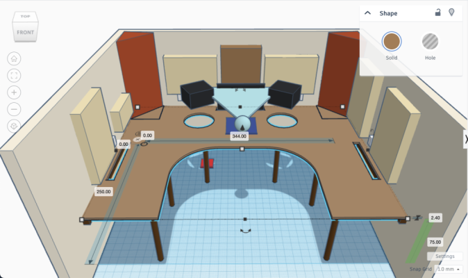

Hoi,
Beginnende houtwerker hier, tot nu toe heb ik me goed kunnen behelpen met door het forum zoeken naar veelgestelde vragen, bij dit project wil ik toch even wat zekerheid van jullie experts voor ik eraan begin :)

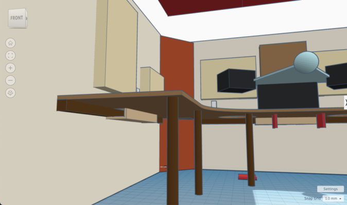

Ik heb 3 platen van gefineerd MDF/Iepen, afmeting 305x122x1.9cm
Hieronder alvast enkele tekeningen:
Het bureau is U-vormig over de volledige breedte van de kamer: 344cm
De lengte zijdes van het bureau is 250x85cm

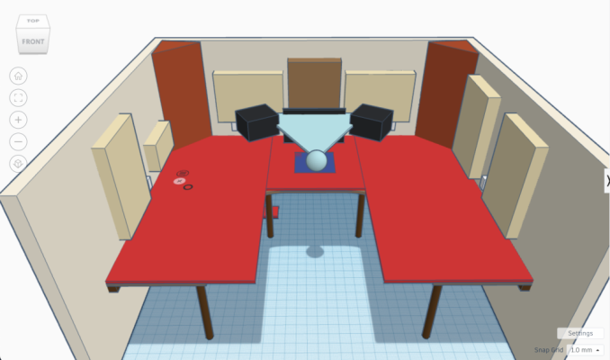

De verdeling van de panelen ga ik als plaatsen zoals aangegeven op de rode vlakken, uit de lengte zijdes zaag ik de U-vorm:

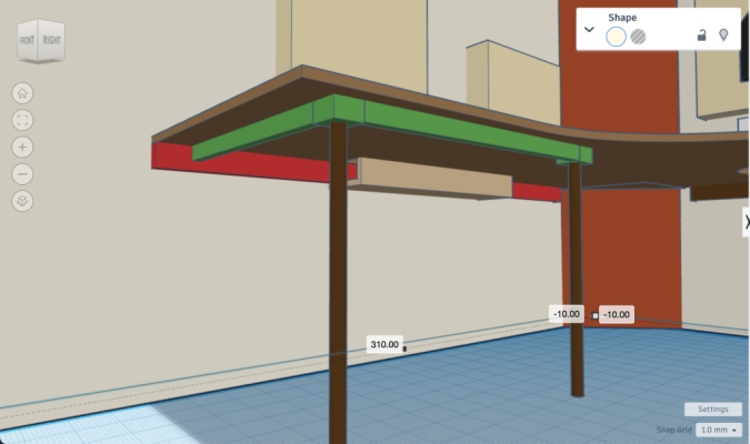

Voor ondersteuning van het bureau wil ik balken aan de muur schroeven en poten.
De poten het meest in het midden komen op de scheiding tussen de platen zodat deze extra ondersteuning krijgen.
Ik zoek wat hulp / bevestiging bij de volgende punten:
- Keuze en bevestiging van de balk, op dit moment denk ik aan vuren constructie balken 44x69mm, 8mm pluggen in de muur om de 40cm en bevestigd met normale 70x5mm schroeven. Daarnaast maak ik 'pocket holes' richting het blad, opnieuw om de 40cm om het blad mee te bevestigen aan de muurkant. Zal dit stevig genoeg zijn?
- Op de scheidingslijn tussen twee platen plaats ik verbindingsplaatjes en poten om de platen stevig tegen elkaar te plaatsen. Welke plaatjes zal ik hiervoor gebruiken? Meerdere Kleine plaatjes loodrecht bevestigen, of enkele Langere plaatjes parallel op de scheidingslijn?
- Is het nog nodig om wat te verzinnen tegen het eventueel doorbuigen van het bureau tussen de muur en poten, of tussen de poten onderling? Ik vond de platen best flexibel overkomen, maar dat kan zijn omdat ze 3m lang zijn. De langste plaat in het bureau wordt 250x80/120cm. Als ik wat moet bedenken, dacht ik overschot van de panelen in latten van 7cm te zagen en deze verticaal tussen muur/poot of tussen de poten te plaatsen. Maar dat gaat er niet bepaald mooi uitzien denk ik..
- Zijn er nog andere dingen waar ik rekening mee moet houden?
Alvast erg bedankt voor het meedenken!

Als je een koker in de breedte tussen de muren legt, kunnen er 4 poten weg. Je kan de platen gewoon van onder af vast schroeven, pocketholes geven gaten aan een zichtbare zijde. Als je niet zeker weet dat de kamer haaks is, dan houdt je de lange zijden met wat over maat. Dan schuif je ze op hun plaats en kan je met een latje tegen de muur, de kopkant af tekenen. Als je dan beide kanten goed hebt, kan je de definitieve maat aan de open kant aftekenen. Je weet dan zeker dat die een recht lijn volgen. Dan leg je het midden deel met overmaat op zijn plek en vul je de zijkanten uit met wat rest stukken. Je kan dan het middenstuk exact aftekenen. Als je dat allemaal klaar hebt kun je de montagevolgorde bepalen.

85 cm ovrrspanning met 18mm mdf is geen hoed plan, dat gast kruipen. Je xult een onderconstructie moeten maken als je het recht wilt houden bennik bang....

Mijn 2 cent (zonder relevante ervaring) en niet allemaal echt je vraag:
Ik zou de 2 poten langs je zitpositie vervelend vinden en proberen die weg te laten.
In de verbinding tussen de 2 stukken zou ik dominos (of deuvels) steken met bovenkant als referentie, niet zozeer voor sterkte maar voor uitlijning.
gek idee misschien: maak er een soort van torsiebox van met zelfde materiaal voor de zijkanten en eventueel een multiplex onderkant, dan heb je wat stijfheid en ziet eruit als een dikke balk

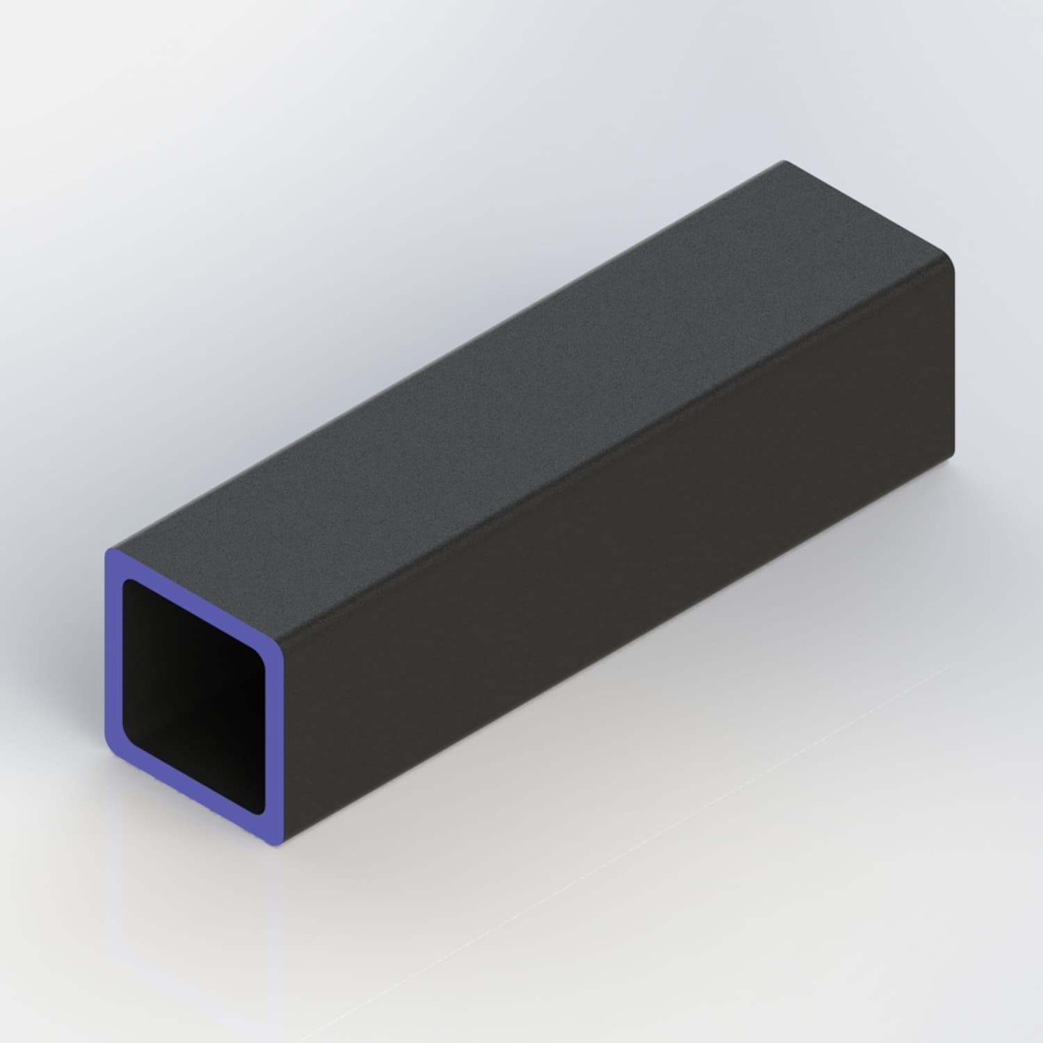

Goed idee van de koker! Een korte zoektocht bracht me op deze:
Voor een breedte van 344cm, denk je dat 40x40mm met dikte van 3mm goed is? Deze leg ik dan in de balken die aan de muur bevestigd zijn.

Hier was ik zelf ook al bang voor. Zou dit soort constructie (groene balken) stevig genoeg zijn?
Die voldoet niet, buigt veel te veel door.
Denk dat je minimaal naar een koker 60 moet met wanddikte 4

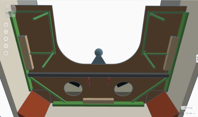

Een koker van 80x80x4mm komt op deze website even duur uit vanwege handling kosten, de balk weegt dan 31kg volgens de website. Dat lijkt me stevig zat. Deze rust aan beide kanten op een 119x44mm vuren constructiebalk die aan hun respectievelijke muur bevestigd zijn (de vorm van de koker uitgesneden in de balk). Zullen de balken het houden? Moet ik nog kijken naar speciale pluggen/schroeven in plaats van de 8mm plug / 6mm schroef die ik heb voorzien, bijvoorbeeld het type waarmee je een radiator ophangt?
Ik heb het idee met de koker even uitgetekend, het lijkt me dat ik hiermee de twee poten onder het grote blad kan weglaten. De andere poten lijken nog steeds nodig voor de ondersteuning van de zijkanten van het bureau:
Naast het weglaten van poten geeft dit potentieel wel veel stabiliteit ?
Het goedkopere alternatief is dat ik de hele onderconstructie uit hout maak en met een totaal van 6 poten met elkaar verbind. Die tekening volgt... :D

Ik zou die 2 poten op de ronde hoeken ook weglaten door ook langs de andere voorrand een een koker toe te passen, dan heb je alleen op de koppen nog poten en dus totale bewegingsvrijheid.
Ik zou welf nog wel een paar balkjes vanaf de voorrand naar de muren toe aanbrengen. Zal er om hangen qua overspanning mrt het MDF anders.

Dus een koker aan iedere zijde van de achterwand naar de kop poot? De koker in de breedte zit dan toch in de weg? Is het een idee om een stalen platte stang van +- 12mm dik in te frezen in het MDF zodat deze rust op de poot, de grote koker en de balk op de achterwand. Geeft dit voldoende ondersteuning?

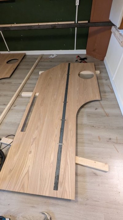

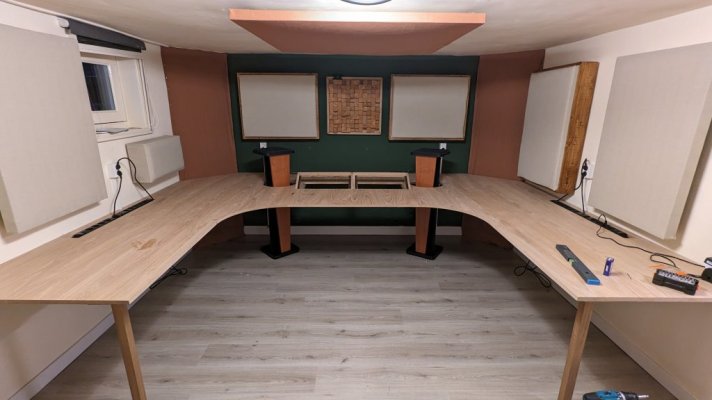

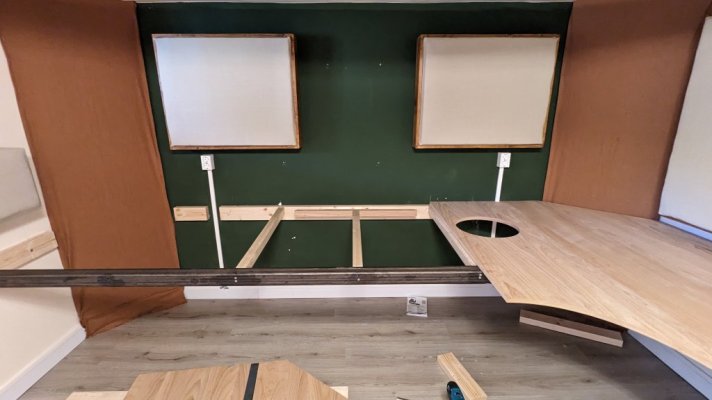

Nogmaals erg bedankt voor jullie inzicht, enorm blij met het resultaat. Ik heb het opgelost met een koker van muur tot muur, 6cm. Daarnaast nog de zijkanten verstevigd met een ingefreesde stalen platte lat die rust op de muurbalk, koker en poot aan het uiteinde. Dit lijkt voor nu een goede oplossing. Mocht het nog gaan buigen plaats ik nog een balk tussen de koker en de poot.
Ook @Roelv bedankt, een geschikt iepen balkje kon ik bij de lokale houthandel niet vinden en heb voor Iroko gekozen, ook erg leuk.
