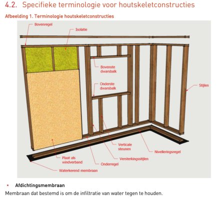

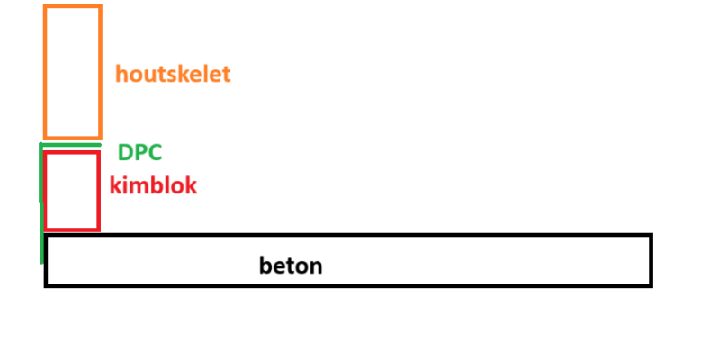

Ik ben aan het kijken om zelf een tuinhuis/bijgebouw te plaatsen in HSB. Echter twijfel ik nog over de opbouw. Ik zou starten met een laag kimblokken van 15 hoog met om de meter een draadstang. Mijn HSB wordt hier dan met een diba tussen op vastgemaakt.
Zouden jullie de constructie direct op de draadstangen plaatsen?
Of zouden jullie eerst nog een onderregel plaatsen die je perfect waterpas kan zetten en dan hierop dan de constructie zoals op de fotos hieronder?

Ik zou meteen opbouwen op de draadstangen.
Wanneer je die onderregel waterpas kunt stellen, kun je dat toch ook met je constructie mbv uitvulplaten.

hangt er vanaf hoe je het bouwen aan wilt pakken.
als je met schotten gaat werken is het handig om deze gewoon vast te kunnen schroeven op een houten regel.
zonder eerst de gaten te gaan boren voor de draadeinde.
als je ter plaatsen de wand opbouwt is die regel op de foto gewoon je onderregel.

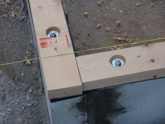

Zitten die draadstangen vast in het metselwerk of worden die ingeboord? Op de voorbeeldfoto lijken ze in een soort smalle betonband te zitten. Met zulke grote gaten en zeker als je spanhulzen gebruikt zullen de smalle beton banden barsten.
Pak in zon geval slagpluggen dan los je twee problemen ineens op.
Eventueel voordeel van een systeem met twee regels is dat je de onderste (die in contact staat met het beton en dus met vocht) in hardhout kunt uitvoeren.

ik neem aan dat die draadstangen vanuit de fundering komen.
zo niet dan kan je inderdaad net zo goed slagpluggen gebruiken die draadstangen hebben dan veel meer capaciteit dan het bandje kan leveren.

De draadstangen zou ik inderdaad chemisch verankeren in de fundering en door de kimblokken boren. Hardhout is evt een optie, maar ik twijfel of dit na x-aantal jaar toch niet zou gaan rotten. Ik denk dat Kimblokken de betere optie zijn..

Ik bedoel natuurlijk ook monteren op de kimblokken niet op de fundering zelf.

Koude is minder belangrijk denk ik. Is gewoon een tuinhuis met overkapping en tuinmuur. DPC ging ik sowieso doen. Houten onderregel direct op beton monteren (met dpc) ben ik minder fan van, ben bang dat de onderste regel nat gaat komen en met verloop van tijd gaat rotten..
Ik denk ook dat een enkele onderregel makkelijker gaat te stellen zijn dan een volledig element. Hang je het element dan gewoon met schroeven vast aan de onderregel?

Zolang je tuinhuis niet te lasg staat en je een goed onderdetail maakt is een (hard)houten onderregel geen probleem. Ik ben uiteraard ook geen fan van hout onder maaiveld.
Je kunt gewoon schroeven op de onderregel die je dan wel stevig moet verankeren aan de vloer/fundering
