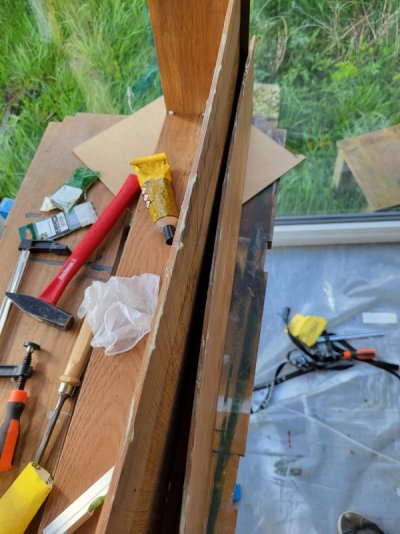

Hallo,
In opdracht van een klant mag ik een oude ladenkast opknappen. Alle lades vallen zowat uit elkaar dus lijm ik ze opnieuw. De bodem bestaat uit dunne eiken plankjes van een paar mm. Klemmen lukt niet goed omdat ze te dun zijn en niet zoveel kracht aankunnen. Dus lijm ik ze met contactlijst. Dat vond ik een slimme oplossing 😄
Nu vroeg ik mij af: wat is het sterkste: houtlijm of contactlijm? Weet iemand meer? Ik leer graag bij.
Deze kast komt op een slaapkamer en zal dienen om lakens en beddengoed te bewaren dus hoeft niet zoveel last te dragen.
Je kunt toch een opstelling maken met een paar balkjes aan beide zijden waardoor je wel kunt klemmen.
Eender met welke lijm dan ook moet je de plankjes in lijn brengen.

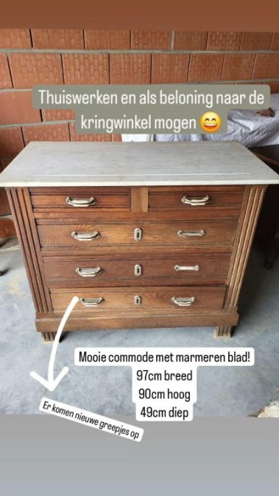

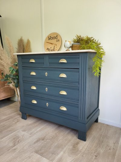

Zo heb ik ze gekocht in de kringwinkel, vuil marmer, de lades vielen dus uit elkaar, ook de regels waarop ze liggen zaten los. Die dus ook opnieuw gelijmd en verstevigd. Ladesgaan nu weer perfect open.
Alles ontvet en geschuurd, geschilderd (op vraag van een klant) en nieuwe greepjes en sleutelplaatjes gegeven.
