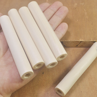

Voor een projectje wil ik graag houten buisjes maken. Ongeveer 100 mm lang en 12 mm als diameter. Het gat door de buisjes mag ongeveer 3 tot 8 mm dik zijn.
In de bouwmarkt heb ik wat beukenhouten ronde stelen gehaald, deze heb ik stukjes gezaagd en ik heb vandaag al heel wat proefstukjes gemaakt. Maar het resultaat met het gereedschap wat ik heb is niet echt bevredigend. Ik heb wat lopen prutsen met een slangenboor op de langgatboor, maar het is net niet precies genoeg.
Heet iemand:
1. een tip om mooie gecentreerde gaten te boren in stelen?
2. als er een andere list is om kant en klaar buisjes ergens vandaan te halen hoor ik het ook graag
Ik had al even op internet rondgekeken maar ik kan niet echt wat vinden in Nederland. Alleen uit China zie ik wat opties die zouden kunnen dienen. Maar ik wil het niet uit China laten halen.
Enfin, het zou leuk zijn als iemand me wat op weg kan helpen.
Groet, Joop

buisje 12 mm met gat 8 mm is wel erg dun trouwens, gat mag kleiner schreef je al. Op de foto lijken me de buisjes dikker dan 12mm, of is dit vertekend?
