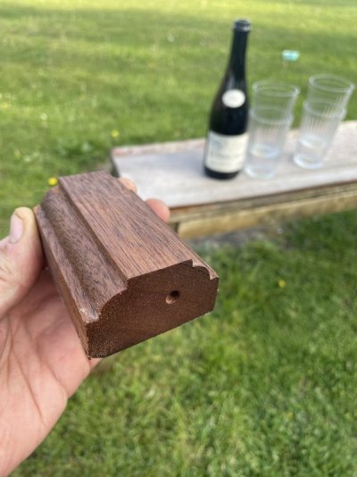

Het hout dat ik wil gebruiken waren sierbalken in mijn huidige woning.
5,5cm breed, 3,5cm hoog en meters lang.
Ik heb er zo’n 20 stuks van 4 meter lengte liggen.
En mocht het niet genoeg zijn heb ik ook nog eens 6 massieve deuren, 5 kozijnen en een dikke stapel planken liggen van hetzelfde hout. 🥳🥳
Ik wil in principe geen ander hout kopen.Misschien 1 of 2 eiken planken om een contrasteren laagje te maken.
