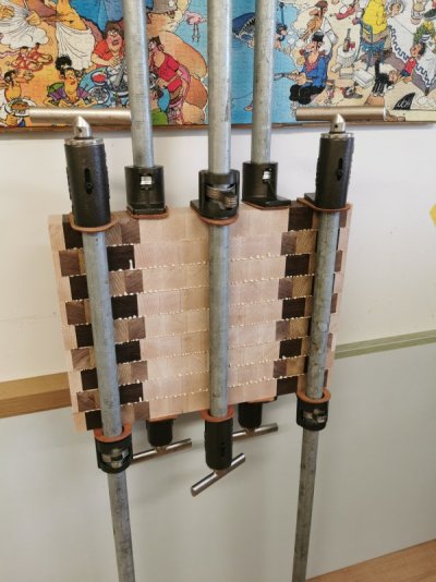

Ik heb er net een gemaakt uit esdoorn, eiken, notelaar en wengé in kopshout.
Als je als afmetingen 40x30x4 cm neemt, kom je aan 0,005 m3. Aan gemiddeld € 5000/m3 is dat € 25. Verliezen inbegrepen zal dat +/- € 35,- zijn. Als materiaalkost valt dat reuze mee.
Het hout moet inderdaad droog zijn; 14% vg is limiet. Verlijmd met Titebond III. Goed oliën, langs alle kanten. Laten intrekken tot het er langs de andere kant door komt; dan weet je dat het verzadigd is. Regelmatig een nieuw laagje olie erop en het zal nooit scheuren, kromtrekken of wat dan ook.
Het kopshout zorgt er ook voor dat er minder snel vezels loskomen en dus langer meegaan.
    96,1 KB · Weergaven: 69
    78,7 KB · Weergaven: 67

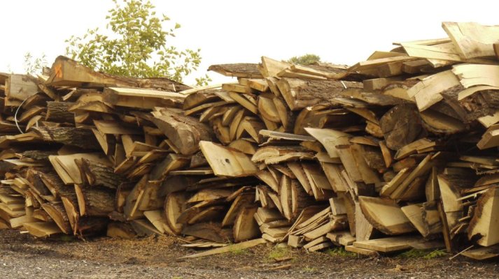

Wat bedoel je met stukken van stamdelen? Als het de resten zijn die overblijven zoals onderstaande foto is het twijfelachtig.
Dat is spinthout en niet bruikbaar.
Je moet op zoek naar resten uit een timmerfabriek waar massief hout verwerkt wordt.
Of bij een houthandel vragen of ze geen vergeten restjes hebben liggen.
Mooi hout kan je ook vinden in hardhouten raamkozijnen. Beuk in een tafel.

Stamdelen als in: reepjes gezaagd van een hele boom. Worden verkocht door een meubelmaker.
