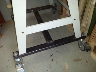

Gisteren mijn HBM 350 gekocht en e.e.a snel (makkelijk) in elkaar kunnen zetten en af kunnen stellen.
Aanvullend op eerdere review moet ik zeggen dat het bijgeleverde onderstel wat gammel is, maar eenvoudig op te lossen door hier nog een subframe onder te monteren, (dit was ik sowieso van plan omdat er standaard geen wielen onder zitten).
Hierna staat het geheel als een huis en begonnen met zagen van de eerste proefstukjes.
hier het plaatje van het "doe het zelf" frame; (ca 20,- staal en 24,- voor de wielen)
Nu nog een simpele afzuiging maken, hier ook ze spullen al voor besteld, foto volgt als het klaar is..
