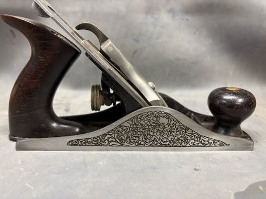

Eindelijk in het bezit van een Shaper 🥳en nu kan ik eindelijk al mijn ideeen gaan uitwerken tot projectjes.

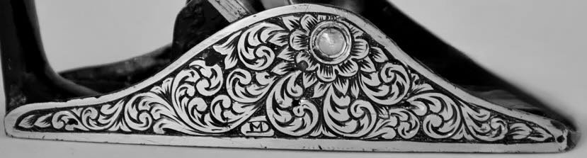

Een van die ideeen is het graveren van een mijn oude Stanley's en dan denk ik oa aan het werk van Mikhail Davydov (die het wel met de hand doet).
Met welk freesje (en welke snelheid) zou ik dat het beste en mooiste kunnen doen, wie heeft hier al ervaring mee (dus geen brons maar metaal graveren) ?
download (1).jpegals voorbeeld, het werk van Davydov laat zich niet zo gemakkelijk copieren

Het effect van met de hand graveren ga je met een cnc of Shaper niet krijgen. Met de hand wordt het gereedschap (een soort steker) voortdurend in de juiste richting gepositioneerd, wat een typisch effect oplevert in de trant van een meanderende rivier - waar het diepste deel van de bedding meebeweegt.
Dat gezegd hebbend, kun je de eigenschappen van mechanisch graveren natuurlijk gebruiken door die te benadrukken, bijvoorbeeld door bepaalde strakke structuren te maken die met de hand weer heel moeilijk te maken zijn.
Op het blog van Lost Art Press zijn wel eens voorbeelden van handwerk voorbij gekomen.

Maar dat is een handgravure. Om dat leven in een machine te programmeren zal niet mee vallen.

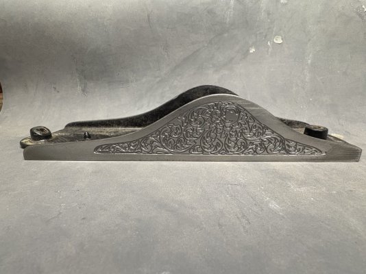

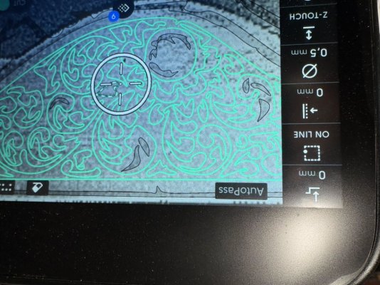

ik hoop via een foto/scan en de Trace application ("Shaper Trace is a drawing toolkit that allows you to turn any sketch or drawing into a vector graphic by simply taking a picture") het ontwerp binnen te pakken in de Shaper omgeving. Misschien stel ik het me te eenvoudig voor, dat kan

Gravures die gefreesd zijn, zien er wezenlijk anders uit, dan gravures die gestoken zijn. Freest zo'n shaper wel 3D?

ja en nee,
als je alles als één geheel definieert kun je slechts één diepte frezen,
als je verschillende individuele elementen definieert, dan kun je die elk zijn diepte geven

Met v-carve toolpad zou je het effect van handgraveren wel te benaderen zijn denk ik. Geen idee of die ook met shaper software te genereren zijn?
