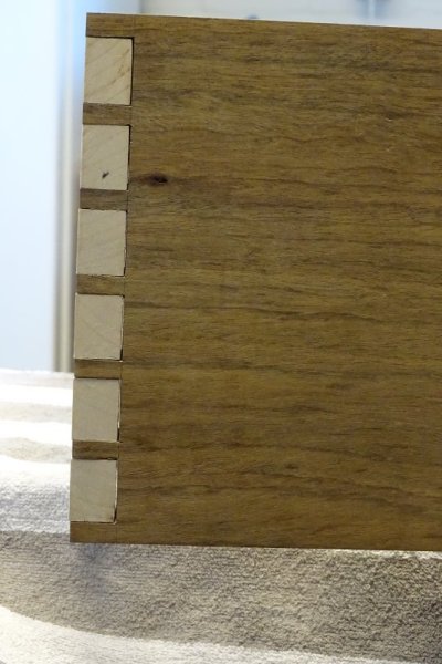

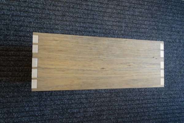

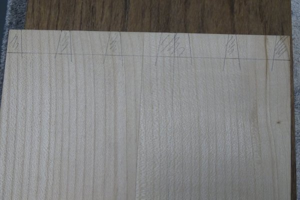

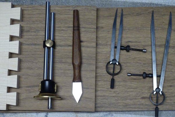

Heb een begin gemaakt voor mijn koffer.
Alle staarten zijn afgetekend.Aan de bovenkant
is de verdeling van de staarten wat anders,dit komt
omdat ik hier het voorfrontje nog uit ga zagen.
Hierdoor is de verdeling weer netjes van de staarten.
Ik teken mijn zwaluwstaarten af met 2 passers.
De kopse kanten teken ik af met een mesje,
hierdoor kan ik perfect haaks zagen met mijn
japanse zaag.

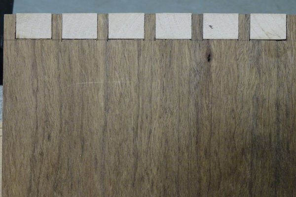

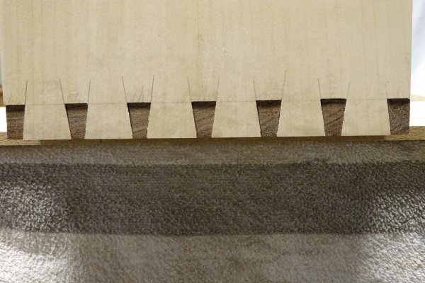

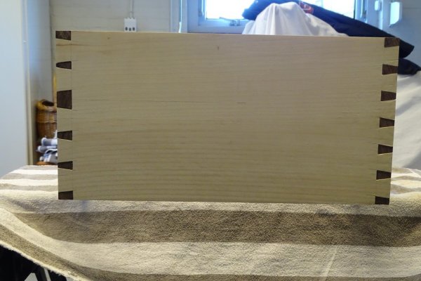

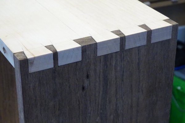

Na dat het voor mij ook jaren geleden was dat ik zwaluwstaarten heb gemaakt valt het toch niet tegen.
Ik zaag ze met een dozuki en haal het restant weg met een figuurzaag.ik moet ze alleen nog even fine tunen
en dan kan ik verder met de rest.

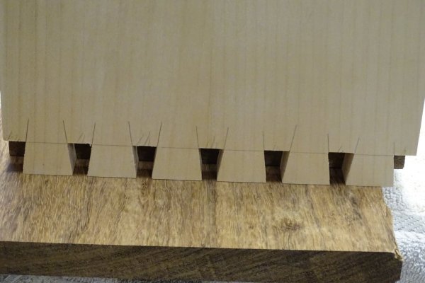

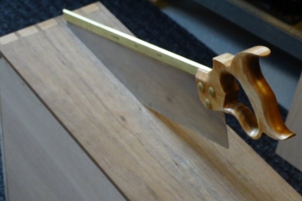

Mischien een idee,tje voor andere zwaluwstaart fanatiekelingen.
Nadat ik de staarten heb gezaagd leg ik de 2 planken in een aftekenmal
en teken de nesten af met een mesje.Met een dozuki kan je dan in het lijntje
zagen en past het perfect.Met een westers zaagje haal je denk ik al iets te
veel weg.Mal heb ik gemaakt van wat afvalhout.

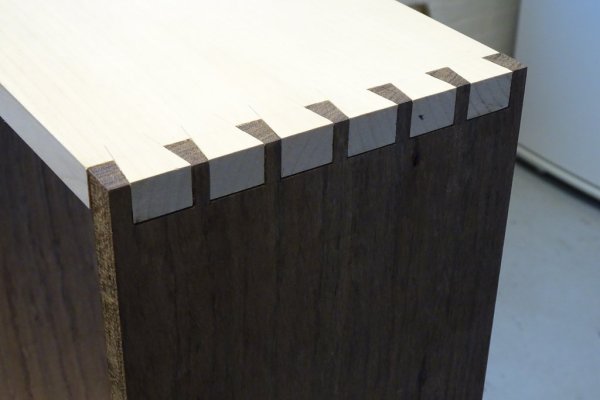

Ik heb weer wat zwaluwstaarten af,heb ze even met de hand erin getikt.
Morgen het laatste plankje afmaken en dan is de basis klaar.Volgende week maar weer verder

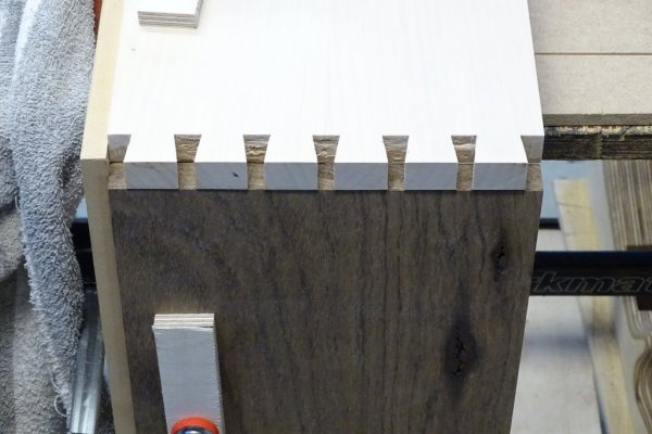

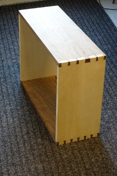

Zo,de basis is af.
Volgende week de zwaluwstaarten goed schoonmaken met een beiteltje
en dan kan er gelijmd worden.Dan komen er nog wat lades in maar eerst
de achterkant en de voorkant(dit wordt een klep die ik er uit zaag)
Nog genoeg te doen.

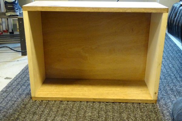

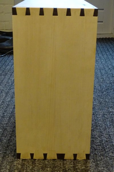

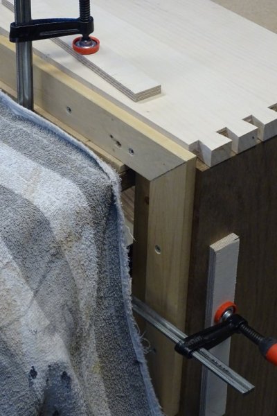

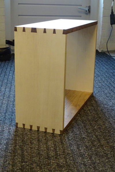

Heb gisteren een sponning geschaafd in de achterkant van mijn koffer en daarna heb ik de basis gelijmd.
vanmorgen uit de klemmen gehaald en de achterkant op maat gezaagd en gelijmd en genageld.

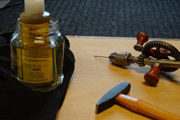

Dit is mijn eerste project wat ik geheel met old brown glue ga lijmen.Dit is een lijm die je warm moet maken.
Je heb ook kant en klare flesjes die je in warm water kan zetten.Ik maak het water ongeveer 60 a70 graden,hierdoor heb je een open tijd van 20 tot 30 minuten.ideaal voor zwaluwstaarten
volgende week ga ik de voorfront eruit zagen en deze verder afmaken.wordt vervolgd.

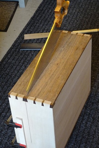

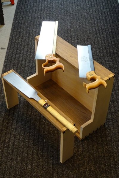

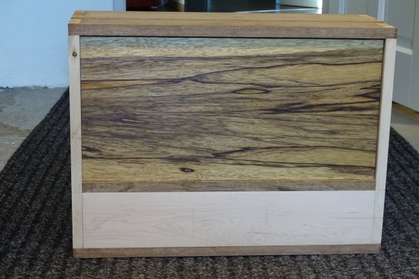

Ik heb vandaag mijn voorfrontje eruit gezaagd,dit was wel wat zenuwslopend,zeker na het lezen van het werkstuk van @Musicus(kistje voor een uitsteekmachine).Ik heb het gezaagd met een grote kapzaag en een ryoba zaag.
Heb het wat bijgeschaafd met een blokschaafje en ben aardig tevreden.
Morgen kijken of ik wat meters kan maken.

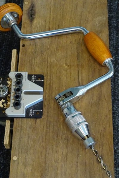

Weer een stukje verder.

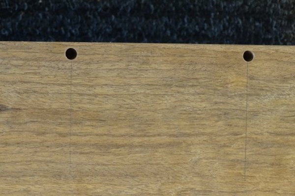

Ik heb wat deuvels erin geboord met een hulpstuk,werkt perfect.
Als je boortje scherp is,is het geen enkel probleem met de booromslag.

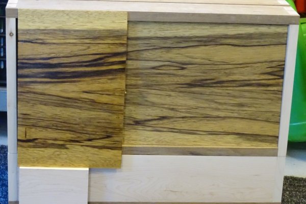

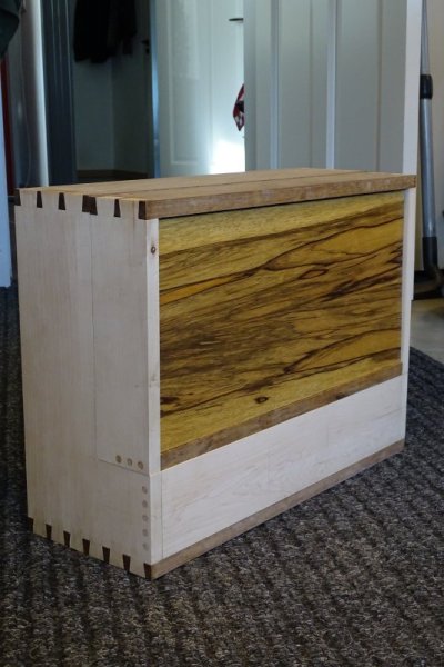

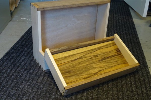

Ben daarna begonnen met mijn voorfrontje,hout is korina.
Moet er nog wel aan wennen,er zat een groene gloed overheen.
Heb dit behandeld met een beits,eiken kleur.Mischien moet ik het nog wel een keer doen.
Ligt er nu nog los in voor een beeld te krijgen.
In het voorfrontje komen strak mijn zaagjes,Ga dit vastzetten met mooie donkere latjes.
Bovenin komen nog 2 lades voor wat ander gereedschap.
    142,1 KB · Weergaven: 74
    85,3 KB · Weergaven: 69
    158,4 KB · Weergaven: 74
J
j1eke
Gaat het groene niet vanzelf weg? Heb geen ervaring met dit hout, maar in andere soorten wordt groen meestal vanzelf bruin.
Handtools only
3 nov 2018
726
749
de buurt van den bosch
Ik heb wat zitten zoeken op internet,en daar schrijven ze dat een groene waas voor kan komen.
Dit hout kan goed bijgekleurd worden met beits juist om het op eik te laten lijken.
Heb het nu 2 keer extra gedaan en het gaat de goede kant op.
