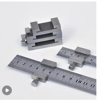

zoiets ?
die kosten niet zo heel duur
de stalen lineal kan je gewoon afzagen als je een korte wilt
en vervangen als hij beschadigd raakt

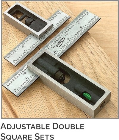

Igaging is ook een merk met verschillende mooie meet en afteken gereedschappen.
De kleine Starrett engineer blokhaak die Rizz noemt, heb ik vorig jaar, nav berichten op ons forum, gekocht via Amazon. Het is mijn meest gebruikte afteken haakje inmiddels. Starrett maakt mooie en vooral ook oerdegelijk goede spullen.
Bekijk bijlage 143981
Mocht je i-gaging gereedschap willen kopen dan zou ik dat niet via amazon.nl doen, maar via amazon.com. Weliswaar wat verzendkosten, maar voor 40 dollar ex vezendkosten krijg je daar de 4 én de 6 inch versie
Edit: ik zie dat er ook nog wat belasting bij komt, maar nog steeds veel goedkoper.
