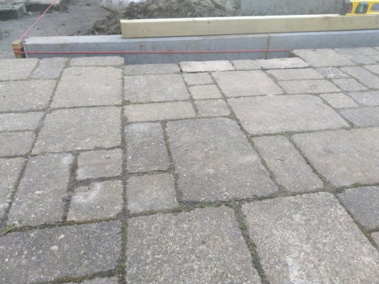

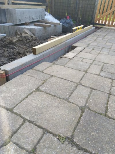

Hallo allemaal,
Ik ga binnenkort een tuinhuis in elkaar zetten en ben nu bezig met de fundering.
De fundering bestaat uit opsluitbanden van 10x20x100 cm. Het tuinhuisje is 4x2 meter en de fundering 375x 275.
Bovenop de opsluitbanden bevestig ik hardhouten funderingsbalken. Deze zijn 3,5 á 4 cm dik/hoog.
Nu lees ik op verschillende websites dat je de opsluitbanden 3 á 5 centimer boven het maaiveld moet plaatsen.
Als de funderingsbalken daar bovenop komen, dan komt het tuinhuis 6,5 á 9 cm boven het maaiveld. Dit lijkt mij best hoog.
Wat is jullie advies hierin? Opsluitbanden gelijk met het terras of toch wel 3 á 5 centimeter boven het maaiveld?
Alvast bedankt voor jullie advies.
Groeten,
Steven

Bedankt voor jullie reacties! Dan plaats ik de opsluitbanden 3 cm hoger dan de bestrating. Omdat de bestrating schuin loopt, dan zal het het ene deel 3 cm boven de bestrating komen en het andere deel 6 cm.
